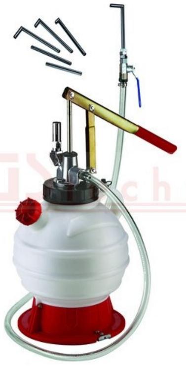

rxe: pouzil som pumpu na plnenie a/t prevodoviek , stala ma sice nejaky peniaz ale hadam do buducna ju este vyuzijem. existuju automatizovane a manualne postupy pri oprave auta. ja som postupoval manualne takze preto take opletacky s tolkym plnenim a vypustanim. asi v bmw by to dali na automaticku plnicku a ta by to urobila podobne ale rychlejsie a pra mna dolezity udaj, o podstatne drahsie. niesom skrob ale vazim si hodnotu penazi , a ze by sa mi vrtal v aute niekto iny sa mi velmi nepaci. davam aj foto plnicky snou to islo ako lusk.

http://www.bgs-obchod.sk/bgs/eshop/9-1- ... 10-litrova
cena je individualna treba vytelefonovat... ak je v tvojom kraji obchodny zastupca este lepsie

fu to je teda palka, no dnes mi znamy doniesol elektricku, a tak uvidim ci sa na to dam alebo skocim do Ostravy do servisu.
