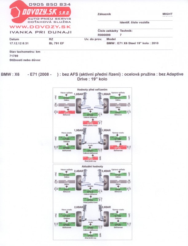

Včera som dal spraviť geometriu. Bola to vôbec prvá geometria odkedy som kúpil auto (september) a okrem toho sa samozrejme už dávnejšie prehodili kolesá, takže už bolo načase.
Auto na tom nebolo nejako zle, iba vzadu bola zbiehavosť zlá a aj sa ma pýtal chalan, že či mi to už neťahalo doprava, ale ja som osobne nič necítil. Čo som však cítil, bolo, že som mal mäkké pneu.
Tu je graf, odklony sa nenadstavovali, lebo boli v podstate okay, na M-ku by som si to dal spraviť úplne presne, ale tu som mu povedal, že to je okay. Jedna spojnica už je na tom celkom zle, takže na jar pri prezúvaní a následnej geometrie sa bude musieť vymeniť. Inak je všetko okay, volant rovno a geometria sa robila zo zaťaženým autom. Osobne si síce myslím, že pneu až zbytočne natlakoval, hlavne, keď uvážim, že v tom jazdím sám resp. maximálne s mojou 50kg frajerkou, ale hovoril, že to je tak lepšie, tak som to tak nechal. Trocha pojazdím a uvidíme.
Cena 54EUR s DPH
Čas cca 45min
