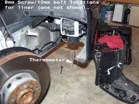

Kde sa nachádza teplomer vonkajsej teploty na e39 touring 2003 ukazuje mi -40 C...

Neviem síce kde je ale je to chybne čidlo a teda pár eurova záležitosť. Som si istý že ti tu niekto bude vedieť povedať kde presne to je a aké treba kúpiť.
