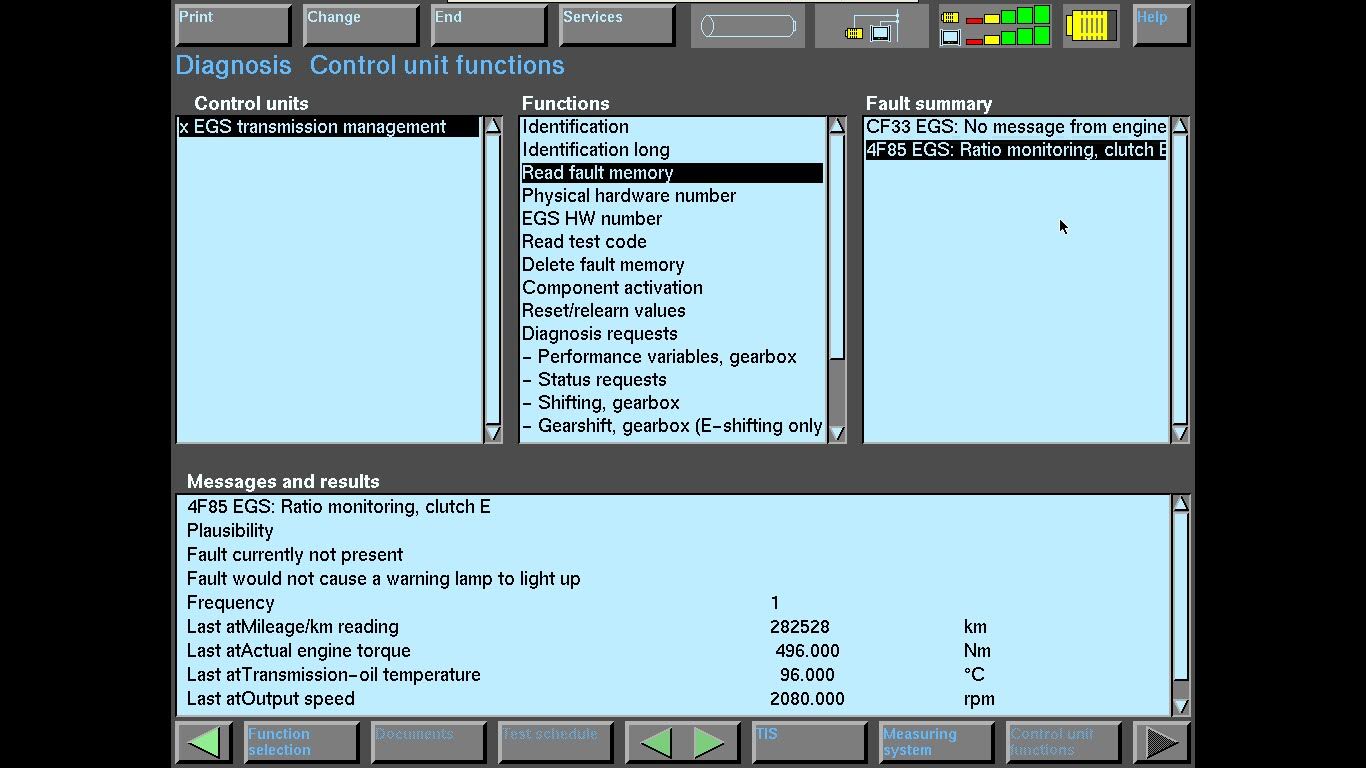

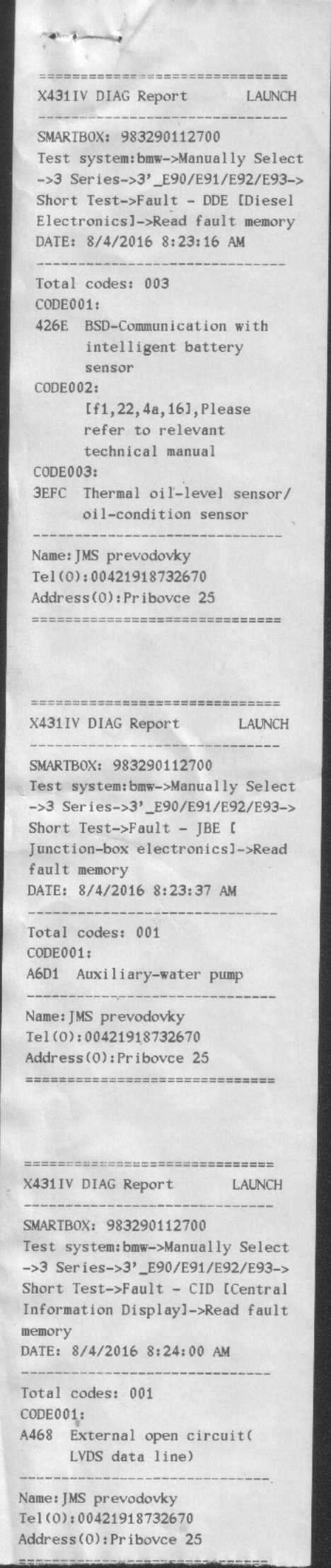

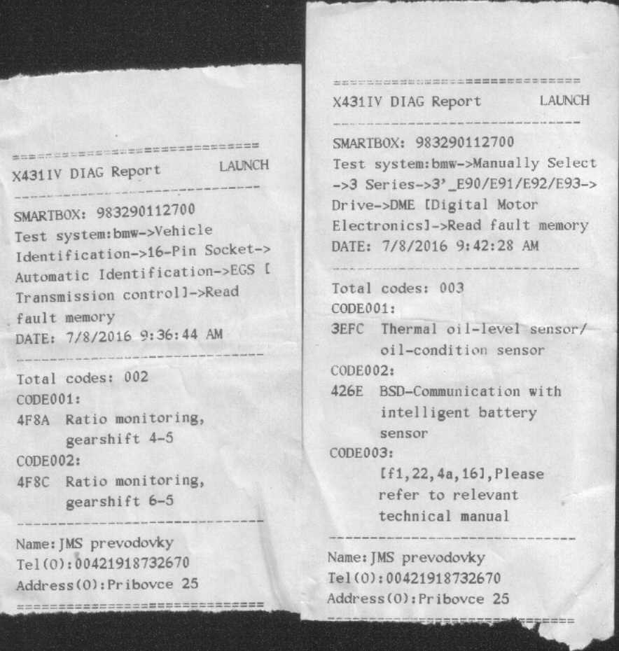

Cestou z prace na dovolenku /Fauske Norsko - Prievidza/ zaciatkom jula mi zacal sekat a trhat automat pri akceleracii a vo svedskych horach (Arjeplog) mi prvy krat hodilo do nudzaku prevodovku... vypol / zapol kluc a na stvrtke plynu som trpol dalsich 3500 km kde sa mi to zopakovalo v cz pred hranicami medzi uhersky brod a trencinom... volal som p. Krizakovi z Priboviec ci mi z hlavy nevie povedat co to moze sposobovat... ze mam prist...tak nakolko to mam cca 22 km od domu som tam isiel na druhy den,odviezol sa a nerobilo to nic,auto v poriadku ako by som si to cele vymyslel, a to mu inak nakladal pri skusobnej jazde... vycital chyby z rj zavady pri preberani.jpg a dohodli sme sa na 18.7. mam priniest auto...pytal som sa ako dlho to bude trvat, odpovedal ze na ZF automaty maju nahradne diely skladom vsetky a robia to do 3 dni... vravim si ok, objednam si z internetu veci co chcem pomenit na aute okrem toho a na stvrtok si zajednam dalsieho mechanika na tlmice pruzenia,DPF,remenica kluky a do konca tyzdna to zmasti s tym ze dohodol som si donuza s d-racing na upravu softu a rj nakolko dpf som mal deaktivovany a chip som mal spraveny tak ze dymilo a nemozem si to dovolit po ceste cez nemecko... v pondelok dna 18.7. som im to tam zaniesol,p Krizak bol na dovolenke v zahranici a odteraz som komunikoval iba s ich mechanikom , podpisal som protokol o prijati pribovce.jpg a cakal, ani som s mechanikom nic ohladom terminu nepreberal,ved p. Krizak ma ubezpecoval ze to robia do 3 dni a v stredu mam auto doma a mozem riesit dalsie veci a do konca tyzdna mam s nim pokoj... v utorok volam ako to pokracuje a mechanik mi oznamil ze do piatku by to malo byt, ze maju toho vela... to som bol este kludny a tak som sa ho spytal ci by mi nenahodil do piatku tie diely co som si objednal z netu a ved ked bude prevodovka dole, dpf tam lahko da kedze vyfuk je zhodeny tak ci tak...to bol mechanik este celkom ochotny a povedal ze ok, ze sa to pokusi, tak som tam prisiel s vecami, ukazal mi moj hydromenic ze sa mu nezda olej aky tam bol,lamely ze su opotrebovanejsie a olejove cerpadlo prevodoky ktore som ako laik nevedel posudit ake je,....neviem ci to bolo z mojej prevodovky,ale trosku divne ze sa mu iba nezdal olej tak to pomenia len tak.... zarazilo ma ze moje auto je vonku a dnu sikuju dalsie auto...ved kurva som sa objednal a ked robim jedno,ukoncim ho a zoberiem dalsie a nie rozoberem 5 aut a potom to lepim....ale to som este nevedel aky maju system oprav co som sa dopocul od ludi co ich poznaju... bol som somar ze som im vobec nieco dal robit, vo stvrtok 21. volam ze co...ze moje veci co som priniesol nestihaju nahodit, a prevodovku asi neukoncia nakolko mam inu aka tam mala byt, ze mam 6hp-28 a ma tam byt 26... ale ok...nemam auto od nova a to som mu hned pisal sms ze nech to spravia aspon tu prevodovku, ved p.Krizak ma ubezpecoval ze mate na ZF vsetko,tak kde je problem... v piatok po urgovani som si mal ist po auto, prisiel mechanik po mna a viezol ma k nim do servisu... autom jazdil uplne opatrne...aj tak mu raz vyskocili otacky zo 4-5 takto https://youtu.be/9LKhZowLETU a to som ja nevedel ci to spravil s plynom narocky alebo nie,mechanik bol ticho ako pat penazi sedel, tak som neriesil...podpisal som papier zaruka pribovce.jpg , vyplatil som skoro 2 tis eur s tym ze mechanik mi povedal 200-300 km mam jazdit opatrne,nech si veci sadnu co som aj spravil...jasne ze uz teraz viem ze som jej mal nalozit hned po ceste do servisu a nemal som nechat soferovat mechanika...dva dni som si vybavil co som mal s lahkou nohou az v utorok som tomu prvy krat dal podlahu...jasne pri cca 140 km/hod mi radi zo 4 do 5 v rezime D...seklo to raz ako svina s celym autom,druhy krat a uz som aj volal do priboviec..p.Krizakovi som volal akonahle som mu povedal co je vo veci,za sekundu zvrtol rozhovor ze ma stretnutie,dovi,dopo a na to hned zacal posielat sms typu mam zle software v rj motora a picoviny ako prevodovka je super,cele auto moze byt zle...tak kurva ak ma niekto cas na pisanie sms ma aj na volanie...to bol moment co strhol rozhovor ze nemoze volat...pridem do priboviec, mechanik mi otvoril po 25 minutach branu,povedal som mu co je vo veci a prisiel na to ze "ALE VY MATE PODLA DIAGNOSTIKY PREVODOVKU BEZ ZAVAD!!!!" To uz som obanoval ze som netururoval prevodovku tak aby vyhodila chybu co som si isty ze by ju po chvilke aj vyhodila,ale ved kurva mam auto po oprave a nove veci v nej tak mi raz sekla,druhy krat tiez tak som ju nechal na pokoji...auto tam zostalo a vecer sa mi ozval p.Krizak ze nemali na to dnes cas,vypocul som si ako kolko aut prislo a odislo dnes v ich servise a kolko chipovali aut...potom oznamil ze nebude mat cas v blizkej buducnosti tym zaoberat a v tom som uz vybuchol, vravim mu tak to teda nie!!!!povedzte servis kde podla neho su kompetentní nahrat original soft a ja to tam zanesiem a budem riesit to dpf pri jednom,ze nech si nemysli ze mu tam moje auto bude stat tyzdne.....!!!!ZAS hned zlozil telefon ze nemoze volat a dostal som sms za pol minuty ze to auto zanesie do BH servisu kde to do piatku spravia... http://www.bh-motorsport.sk/ ...na druhy den mi pan Hanko volal ale stylom ze nechape ako nenahodili dpf ked prevodovku mali dole, ze to je 20 minut a on teraz musel rozoberat toho vela kvoli dpf a ze dpf je napicu a dymi aj tak trochu a ze mam stocene km a podobne...to sa mi asi len sniva.. zjebal ma ako chlapca,dpf som chcel nahodit,len akoze nemali cas,dalej kupil som JMJ DPF a je to moja vec ako zakaznika ze som si ho kupil a necoloval som 2 tis za original...to som zas uz pisal p.Krizakovi ze ked on uz sa sprava ako penis, nech o mne nedava dezinformacie dalej lebo si to nezelam ...pisal som mu sms lebo uprednostnoval komunikaciu cez sms ze nech mi vysvetli PRECO menili polku prevodovky zbytocne a mna to stalo 2 tis...a on sa sprava ako penis a podobne...z toho vznikla tato sms Screenshot_20160729-050445.png ...mam celu historiu sprav,som ochotny to zverejnit ked bude niekto namietat...a to som nebol na nho hruby... Na dalsi den som si isiel k panovi do BH po auto s tym , ze bol mily,vysvetlil mi vsetko ako ma,ze to moze dymiet viac aj preto ze mam zasrate potrubie stale,ze uvidime co potom dalej...dostal som graf vykonu z brzdy, na seriovy soft 520nm 176kw so slovami motor ma krutak ako ma mat a aj priebeh, ked prevodovka seka je zla prevodovka a nie motor... boli sme sa odviezt a prevodovka isla OK tak som nevedel teda...dalsi den som si naplanoval cestu do Prahy nech to vyskusam pred odjazdom do norska...v kopci za hranicami smer uherske hradiste pri predbiehani prevodovka sekla tak ze mi skoro zuby vybilo a kopec som uz vysiel v nudzaku....v pojebanej nalade som pokracoval z do prahy a spat zas na pol plyne max,otacky zas lietali a niekedy si radila divne,trhane....pisal som hned mechanikovi z priboviec nakolko p Krizak uz odmietal so mnou komunikovat a poslal mi cislo na mechanika so slovami preco pisem jemu ,co ma fakt ako zaskocilo, z priboviec odpoved o dva dni ze mam prist,ale to uz som bol na ceste na diag do trnavy ttsimikovi, vysledok diagnostiky jasne ukazuje na preklz na spojke E4-5 stupen diag simik.jpg ...dalsi clovek co mi povedal ze prevodovka zla a s elektrikou ziadne problemy typu chyba komunikacie rj ako sa ohanaju pribovce... hned som sa ozval mechanikovi do priboviec ze som bol u simika na origo diag co netlaci toaletak a ukazuje to zretelne na prevodovku....tak zas ze to mam zaniest auto...hned som ho aj zaviezol a na druhy den ma zobudila sprava od mechanika z ktorej som skoro odpadol... ze ci neviem kde mam rj prevodovky,ze ju nemam v priestore pri rj motora... sms1.png viber2.png dokonca aj na viber... na to uz nemam slov, volal som simikovi ze kde ju mam, ten mi vysvetlil ze prevodovka ma riadiacu jednotku v prevodovke, na co mi odpisal mechanik ze ahaaa... ze je prepracovany... z tohto mi vychadza len jedno...skoncilo to zas s tym ze nasli dalsie zavady a zavada na zavade...tu je posledny vypis z diagnostiky pri ktorom som si bral auto naposledy zavady pri druhom preberani.jpg tam sa zas objavila chyba s vodnou pumpou... proste odovzdali mi posledny krat take auto,ako som im aj zaniesol pred opravou + bonus zavady co nikde na diag neboli......

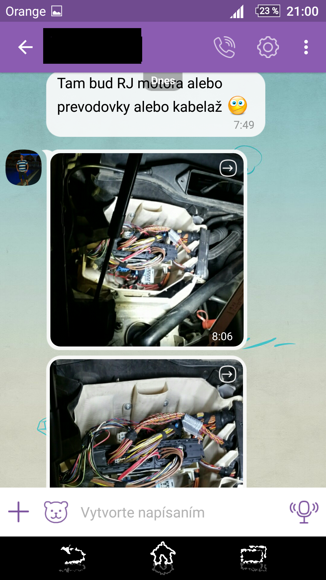

urobte si nazor aky chcete, mojim umyslom nebolo ociernovat ale opisat fakty za ucelom vyvarovania... dovolenka v pici, 2 tis eur zbytocne v pici, nafty a casu okolo toho, to vsetko je v pici..dnes som dostal sms ze mam prist, ze sa rozpravali s mechanikom ktory ma 30 rokov skusenosti ze to je rj prevodovky... tak ale potom na aku picu robili repas? 2 tis zbytocne? im ta prevodovka nepojde inym sposobom iba ak si vytiahnu svoje veci z nej a mne daju moje povodne,vratia mi 2 tis a odstrania pricinu, ale na to su strasne slabí... ked pojdem dat robit teraz prevodovku po nich niekam...vsetko zdokumentujem co bola pricina a hodim sem,ale to bude az v oktobri ked pridem na slovensko ak ma to nenecha niekde v riti po ceste 3 tis km od domova... PS: videl niekto p. Krizaka v monterkach?asi nie ked to vlacia po oprave z polska ze? a tu po internete bude davat rozumy slusnym ludom ktorí su schopní si zaplatit odvody do socialnej poistovne, ze?

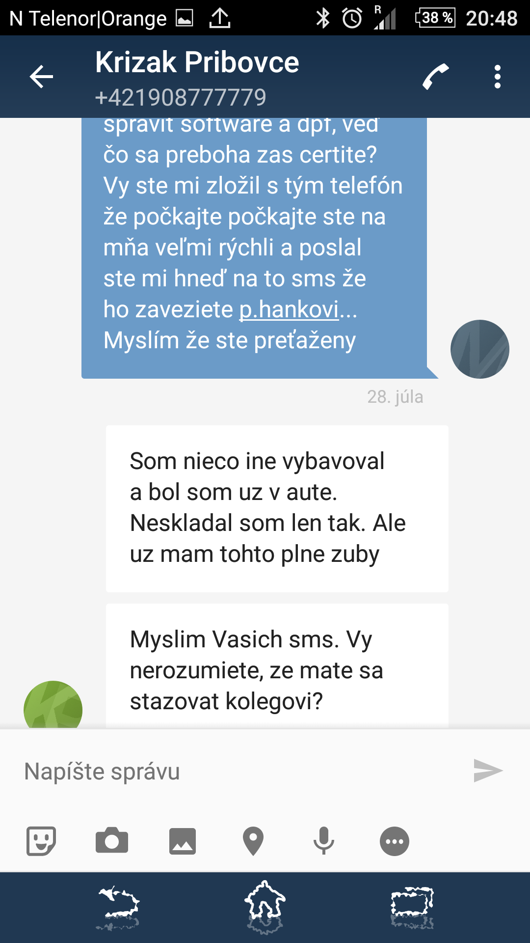

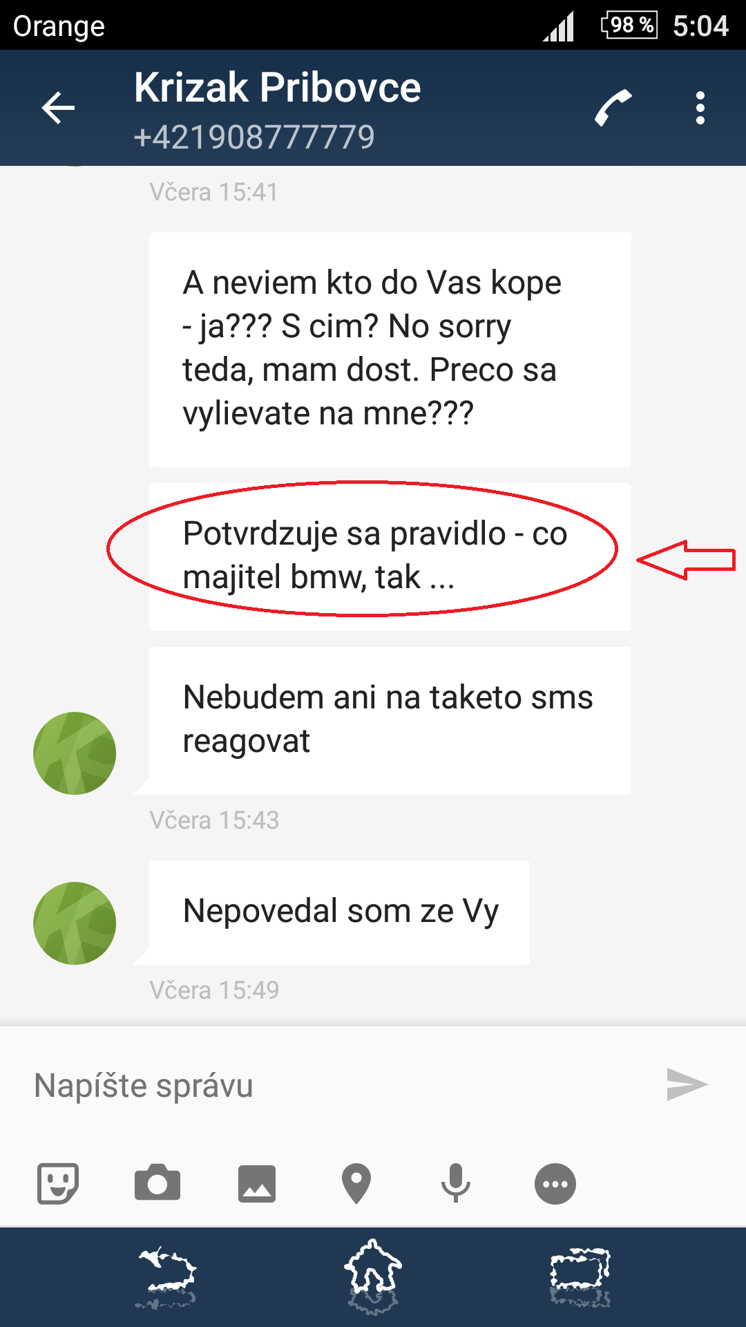

PPS: nebudem sa pre nim strapnovat pravnikom tu na klube,viem ako to na slovensku chodi,internet je vacsia zbran...staci napisat pravdu to aj robim...ak nedostanem svoje prachy spat, dam do googla vygooglit "lubomt" a vsade kde sa nachadza som ochotny registrovat sa na kazde jedno forum a preposlat to tam....zadost ucinenie bude informovat slusnych ludi ktory vstavaju kazde rano do prace a nikoho vedome ci nevedome neokradnu nikoho...narozdiel od niekoho kto ked je problem mi posle sms Screenshot_20160808-204818.png
