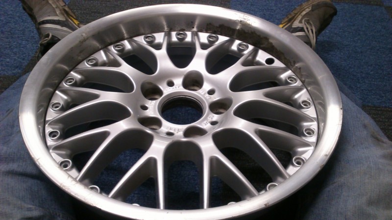

Cavte, skusal som rozobrat stred z diskov a nechce ist, skrutky su vonku a stred pevne drzi, nepohne sa. Lak ktory tam je na falcoch je zoxidovany, takze to nebude take lahke, mate niekto nejaku fintu ako na to? Nevie niekto povedat, ci boli ti stredy este aj prilepene niecim? Treba to nahriat? Pod lis sa bojim ist, aj ked sice nemam k dispozicii, bojim sa, ze sa moze nieco skrivit, pripadne prasknut. Za kazdu radu budem vdacny...

skrutky su vonku, tam problem nieje, problem je ten, ze aj ked tomu udriem, ani sa stred nepohne. Lak je po obvode zvetrany a vyoxidovany, takze to drzi celkom slusne. Bojim sa mu zasa poriadne tresnut, aby som ho neposkodil...
Skoda ze na tom videu uz neukazuje ako mu dava kladivom, skusim mu streknut pripadne WD, mozno mu pomoze trochu

skús to položiť stranou límca na zem, ráfik dokola jemne nahriať v tej časti kde je ten stred, potom tam dať zozadu nejaké drievko a takým ťažším kladivom po tom udrieť
tie kolesá nie sú z marcipánu, musia vydržiať jeby od výmolov pričom na ne tlačí hmotnosť auta, tak si myslím že taký "moderate" úder vydržia

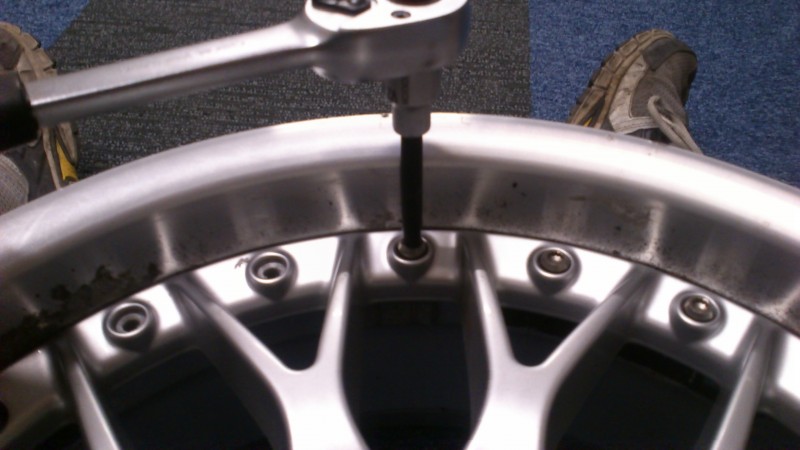

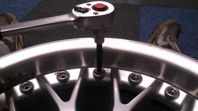

skrutky isli bez problemov von, ziadne nahrievanie nebolo treba. Mam 5 diskov, z toho jeden je dost zniceny, takze ho pouzivam na ND, na nom som skusal, ci treba nahrievat a nic. Skusim ten stred nahriat, potom napisem ako som dopadol...

nahriat musis kraj "obruc" nie? ked nahrejes stred tak sa roztiahne a este viac sa tam vzprieci. ak mas teda jeden disk ako pokusny tak ho riadne zohrej na stred poloz dreveny hranol a jebni po nom. nieje toho boha aby to nepovolilo ;-)

Jasne, roztaznost mazterialov a ich vztah teply vs studeny mi je jasne, robil som take veci uz vela krat. Nahrievanie skrutiek som myslel, to islo aj bez nahrievania. Obruc skusim nahriat, najprv vsak musim zohnat nieco cim to nahrejem, nemam ani teplovzdusnu pistol a otvorenym ohnom by som nechcel, moze sa spalit lak na obruci...

este jeden napad. mozno blbost a hrozilo by ohnutie stredu, ale co tak nebit po prostriedku stredovej casti ale buchat po krajnej casti? pri co i len miernom uvolneni by sa malo znizit napetie na stranach a moho by to ist lahsie.

Ked som mu klepal tak som podlozil ocelove zavazie, oprel ho o "paprsky" zvnutra a tam klepal, postupne po obvode. Neslo to. Skusim nahriat, mozno pomoze. Prikladam foto ako vyzeraju, lem je zaoxidovany a to je ako na oceli hrdza, proste problem. Skusim tam streknut WD, nech sa vpije, mozno to potom pojde lahsie.
