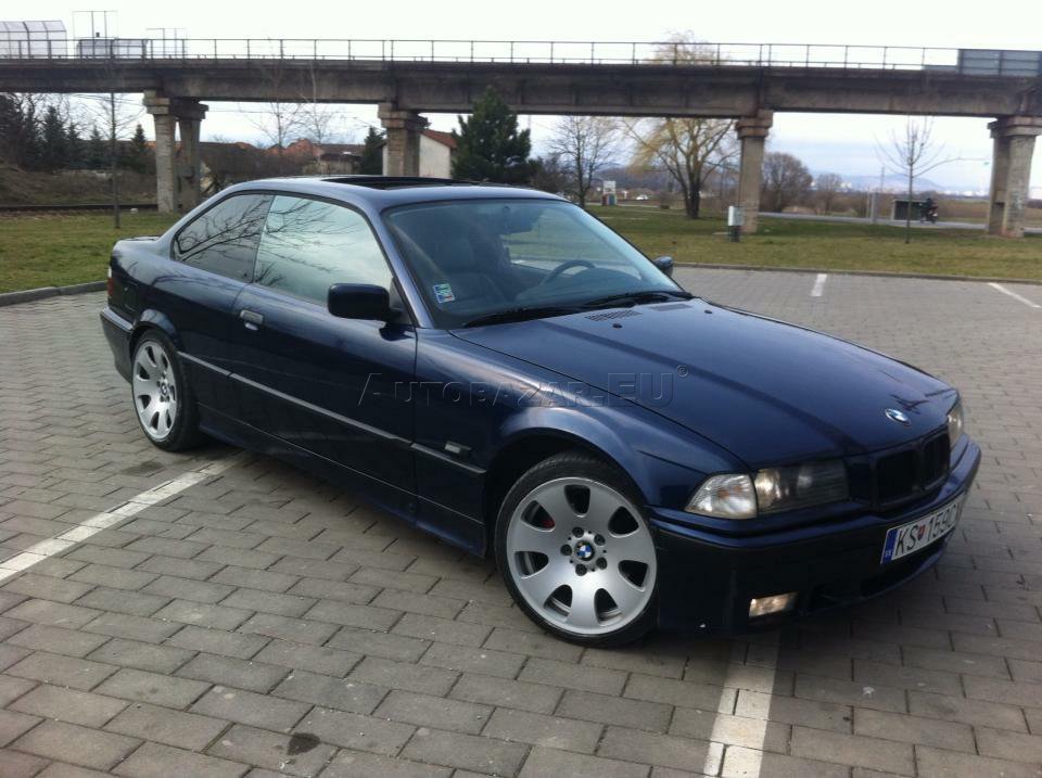

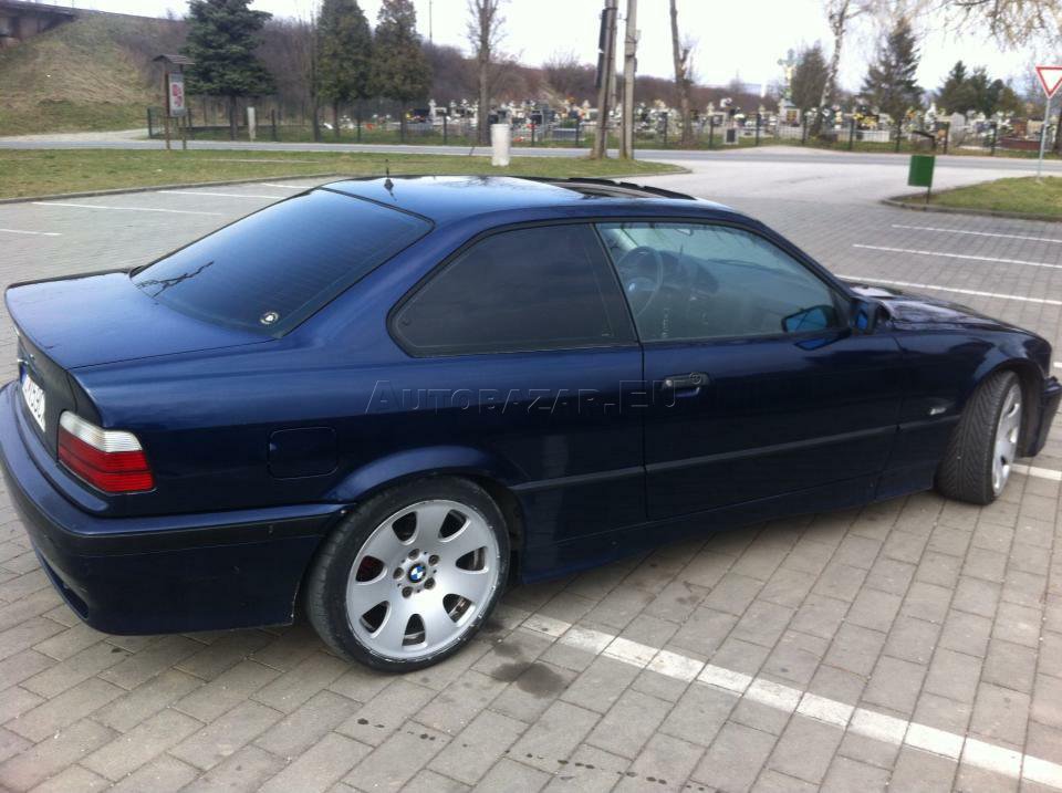

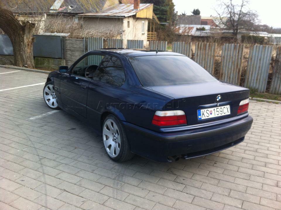

Re: [E46 320d Touring] [E36 325i sedan] - keramika :)
Pondelok, 30. Marca 2015, 16:08
tu su ešte nejake fotky z inzeratu :)
IG/YT/FB : #WRBAFILMS

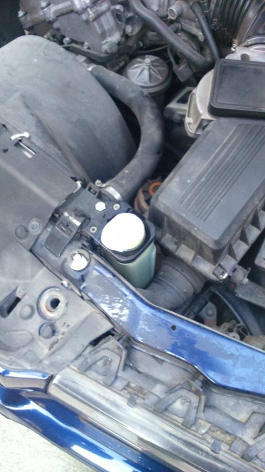

tak pani potrebujem radu...naštartujem všetko je v pohode no ked sa auto zohreje začne tlačit z chladiča vodu von + ani ked je zohriate tak nekuri...pravdepodobne to bude termostat však ? ...lebo ked dam dole veko na chladiči a autu pridam tak stiahne vodu dole a na volnobehu ju pomaličky tlači von, ak by to bola hlava tak by to robilo naopak nie ? že pri zošliapnuti plynu bo voda von striekala? ...a + zaujimavosť neviem či predošli majitel nenalial trošku vody do odstrekovačov do chladiča lebo von mi ide takato pena + bublinkuje lebo je zle odvzdušnený chladiaci system ? :-k

Ja som tych hlav este nedal moc dole ale toto na termostat nevyzera. Pozri ci tam vobec termostat je :-"

Skus odvzdusnit chladiaci system daco podobne sa dialo na mojej po vymene chladiacej zmesy a zlom odvzdusneni

včera mi jeden moj velmi dobrý známi u ktorého zatial stoji auto zavolal že chladič odvzdušnil nalial novu vodu a zatial vyjebal termostat a auto normalne funguje netlači nikde vodu ani nič takže chvala bohu to bolo len v zlom odvzdušneni :thumbup: až mi padol kamen zo srdca :lol:
