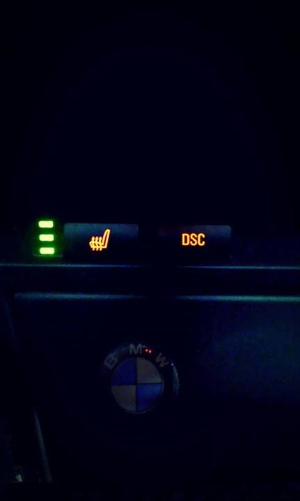

najkrajšie ked človek sadne ráno do studeneho auta =D>
