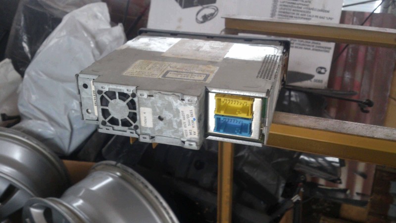

žiaden rozdiel,no práve som ne jednej stránke našiel tie navigačky aj zozadu sfotené a podľa dátumov by tam mala ísť MK II, no podľa koncoviek na kabeláži sú farby ako na MK III.???? :-k

mk3 ma aj na koncovkach aj na navigacke bordovu (alebo nieco take do fialovo-bordovej) a modru
mk2 ma inu kablovacku, niesu spolu kompaktibilne, je nutna redukcna kabelaz nato aby si tam napojil mk3 (samozrejme na mk3 kabelaz nenapojis mk2, taka kabelaz nieje)

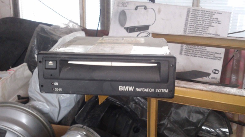

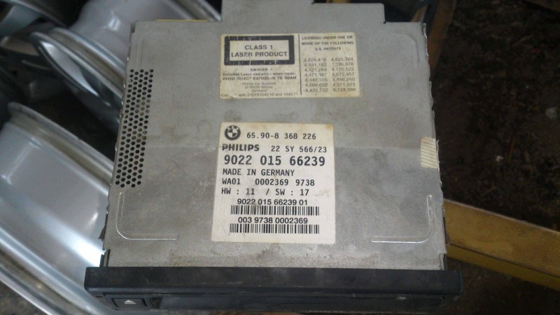

bola tam táto krabica .Ešte som ho nepočul ani hrať,ani CD navi nič!

to je mk2
vyzera ako keby ju niekto vylovil z mora. Necudujem sa ze nefunguje...
