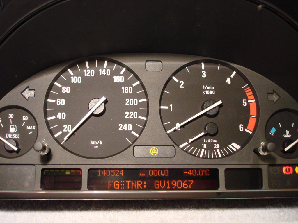

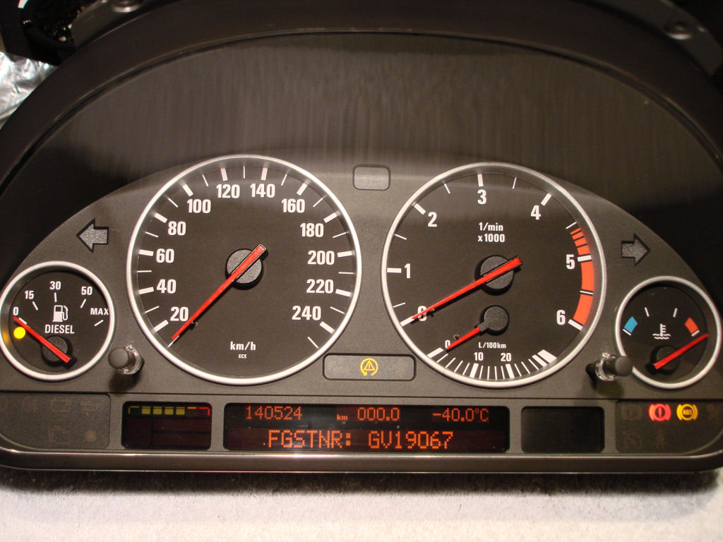

Tak som si dal opravit displej na budikoch, pridal kruzky a rucicky zmenil za cervene... Pred a po....

Na tych rucickach je nalepka?

preco ti svieti abs :wink:P.S-CO ZNAMENA TEN TROJUHOLNIK

Naozaj na obidvoch fotkach varis motor vo vode?

pekneee.. nemas naftu a varis vodu.... to bude nejaky ojeb nie??

fuuuha, v holandsku je riadna kosa :) nemrzne nafta? :D

Dobre to je a čo to stálo :?: :wink:

hmm oprava displeja kolko koštovala? mne nesvieti posledný stĺpček na kilometrovníku.. takže keď tam je jednotka tak ju nevidno :? to odvtedy čo som skúšal ten test ked podržíš nulovanie a točíš klúčikom :?

Chlapi, ani v holandsku neni kosa, nafty mam dost a ani nevarim vodu. Tie budiky su fotene odpojene mimo auta na stole v dielni pri skuske TEST 02, ktory vyobrazuje postupne vsetky symboly a hybe rucickami hore dole vo vsetkych rozsahoch. Je to test budikov, ci vsetko facha ako ma. Displej na prvom obrazku sice vyzera este celkom ok, az na par odidenych pixelov a nefungujuce zelene servisne lampy, ale v teple (leto) mi to zobrazovalo ovela horsie a nevidel som ani kolko som mal km.... Tak som bol za typkkom, asi 55 rocnym dedom v DE, ktory mi to dal dokopy a hned mi tam hodil na moje vyziadanie uz aj kruzky a cervene rucicky. Komplet to stalo oprava dispeja 90EUR, kruzky + rucicky 45EUR..... No a bola to pre neho praca asi na 1,5h plus demontaz/montaz budikov z vozu. Inac celkom dobra srackarina, sam by som si na opravu toho displeja netrufol... Budiky treba rozobrat komplet do srubky, rucicky/motorceky... vsetko von... On sam mi pritom odsral motorcek na rucicku otackomeru, ale hodil mi tam hned novy ne jeho naklady.

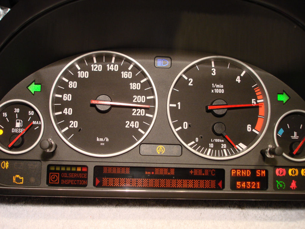

Ak by sa vam chcelo vidiet cele to svetelne divadielko s budikami (test funkcie budikov) , tak spravte nasledujuce:
1. Drzte stlacene prave tllacitko na pristrojovke "CHECK CONTROL", a pritom pretocte kluc zapalovania do pozicie "1". Na dispeji sa objavi hlaska "TEST 01", stlacenim opat praveho tlacitka prehodite na "TEST 02" a potom zmacknite lave tlacitko na pristrojovke (tlacitko na nulovanie denneho pocitadla km). Budiky sa vam rozsvietia a rucicky budu behat hore dole (2x). Je to test budikov.....

No a ten test budikov vyzera aj nejako takto:
