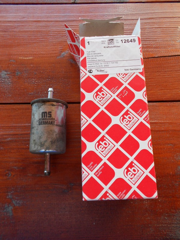

Piatok, 23. Augusta 2013, 15:07
Takze mame vymeneny palivovy filter, pridavam fotku toho, ktory bol na aute - o polovicu mensi ako ten, ktory som kupil a presne sadol na puzdro... Tento bol o polovicu mensi a riadne zasraty uz, takze som rad, ze som to vymenil... Nestihol som fotky zo zdvihaku, ale je to presne tak ako tu daval fotky maiki :wink: (dneska som menil palivovy filter aj na kamosovej E46ke a je to presne podla fotiek maikiho), na Compacte E36 ho mam troska akoby vyzdvihnuty dohora, pristup k nemu je dobry aj doma na dvore...
Vlavo je stary a vpravo je krabica z noveho filtra... 7,50€ bez DPH jak lusk :wink:
