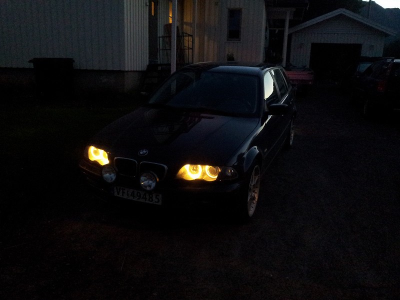

Btw, tu v Norsku je to velky hit pouzivat tie extra dlhe svetla (vid obr.). No v zivote by som si take daco na BMW nedal a pochybujem, ze aj na nejake ine auto, tak si radsej hodim HID do dialkovych. Takisto je tu velkym hitom nacpat xenony, kam sa len da. Ved preto uz ma caka posledna sada v krabici pre hmlove svetla. :wink:
Na foto je E46, ale videl som take lampy aj na 5er a aj na 7er.
