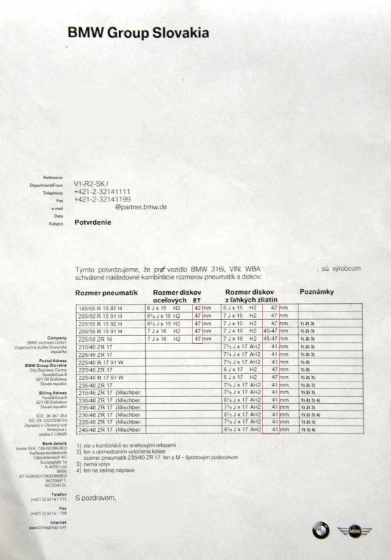

Ja by som chcel vediet jednu myslim si že dost dvoležitu informaciu pre mna chcel by som si kupiť elektrony na bmw e36 318i a mam už vybrate a je tam et 20 tak by som chcel vedieť či to može byť ak mate niekto s tym skusenosti večie ako ja dakujem

V TP by si mal mať zapísané disky, ktoré môžeš mať namontované a tam sú uvedené aj hodnoty ET. Inak správne ET42 a ET47
ET 20 sa používajú na 5-er.
Pre info viď foto. ET v červenom rámiku.
