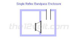

kúpiť dobrý zosik, dobrý sub, vyhodiť repro zo zadného plata
postaviť bandpasovú ozvučnicu, tak aby nátrubok smeroval do kabíny cez dieru v plate

funguje to určite
skús si o tom niečo naštudovať
volá sa to 1x vetraný bandpass
ak ešte nemáš sub, kúp niečo od nejakého renomovaného výrobcu, kde už v balení dostaneš návrhy rôznych ozvučníc
neodporúčam s týmto experimentovať
ak to postavíš správne, musí to fungovať, lebo do kufra nepojde žiadny akustický tlak, všetko pojde len do kabíny cez nátrubok

1morok napísal:
presne natrubky do dier od pôvodnych reprakov a máš zvuk priamo v kabíne...)))))

TT-SIMIK napísal:
Ak by mali byť nátrubky o veľkosti otvorov pre repro, tak by museli byť teda fest dlhé aby fungovali tak ako majú.
Príspevky: 12686
Re: odhlučneny kufor = slaby vykon wooferu v kabine automobi
Sobota, 22. Októbra 2011, 11:13
Ide len o to aby tam bola diera či z natrubkami,alebo bez aby išiel zvuk hore.....
