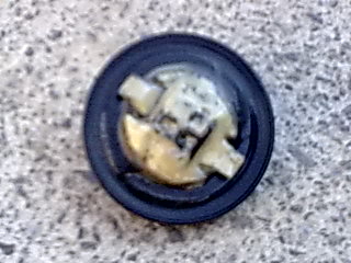

Čaute chalani.Týmto by som Vás chcel veľmi pekne poprosiť o radu.Na priloženej foto, je to viko na olej, mám stále nejakú žltkastú emulziu.Neviem čo to je.Už som vymenil tesnenie pod hlavou, aj olej.Teplotu mi auto drží dobre, ale mám takú pocit, že sa mi asi tratí voda z chladiacej nádržky.Skúste mi prosím poradiť čo to môže robiť???

zrejme prasknuta hlava ked tesnenie nepomohlo, podobna emulzia by mala byt aj na viecku od vyrovnavacej nadobky chladica. M30 zevraj trpia na praskanie hlavy..

na vyrovnávacej nádobke, teda na viku je to OK.Bude to podľa teba určite prasknutá hlava? Môže to byť aj niečo iné? Motor ide dobre, všetko OK až na toto.Ďakujem za pomoc.

vieš chodím s ním na dlhé trasy a nechápem tomu.Môže to byť aj tým, že keď som menil tesnenie trochu vody stieklo do vane?

som myslel, ze si viecko vycistil...
tak ho vycisti, a potom ho skontroluj ;)

no bola už aj čistejšia, tá emulzia je aj tam, nie tak veľa ale je, kedysi to tam nebolo

To vyzera na hlavu.

vypusti olej a ked bude ako cappucino tak potom hlava kaputt

chalani dik za rady, ten olej je už teraz ako kapučíno a to som najazdil 300km a tratí sa mi aj tá voda z nádržky, takže tá hlava bude asi fakt v riti
