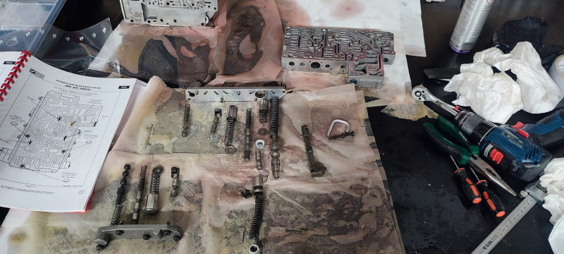

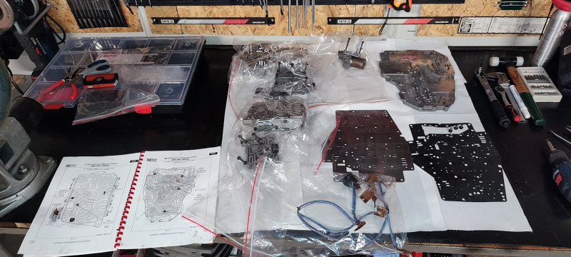

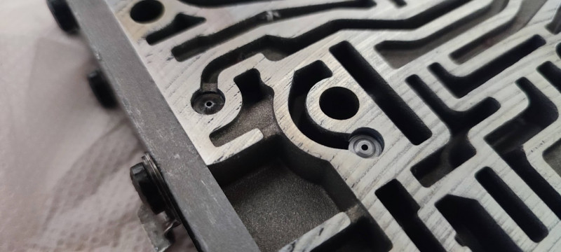

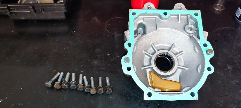

Po dlhom case som opat nieco opravil na sedme.
Tentokrat prisla na rad mechatronika prevodovky ZF 5HP30. Prevodovka je sice po repase, ale ledabolom a nekompletnom, este aj so zlou naplnou - cervene ATF namiesto zlteho. Nevymenene o kruzky som vymenil, tanieriky v mechatronike preskladal spravne, gulicky su v opravnom nadrozmere 6.35mm, samozrejme zalozene nove tesnenie vnutri.
Po oprave mechatroniky uz radi ako ma, zmizlo vahave radenie R, pohyb auta v neutrali a lenivy rozjazd.
Napln cca 11L Ravenol 5/4HP Fluid a filter Mann.

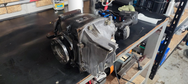

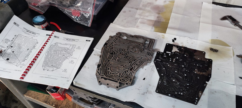

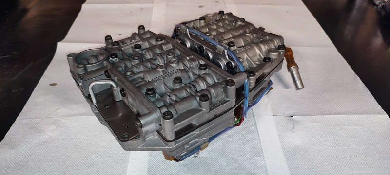

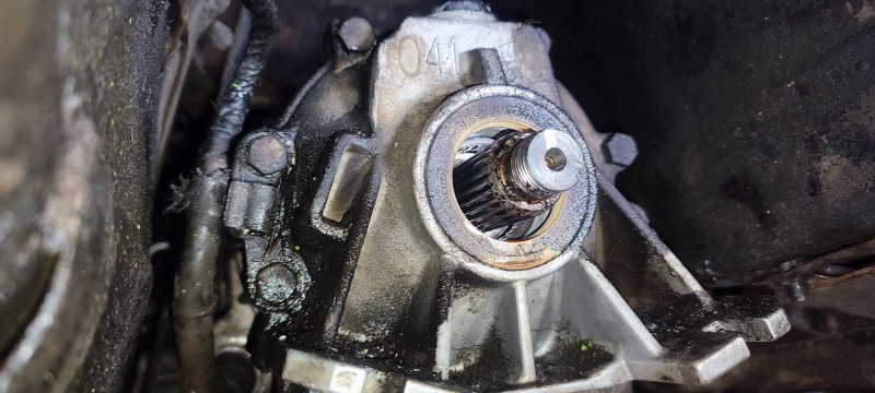

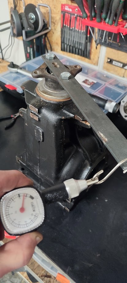

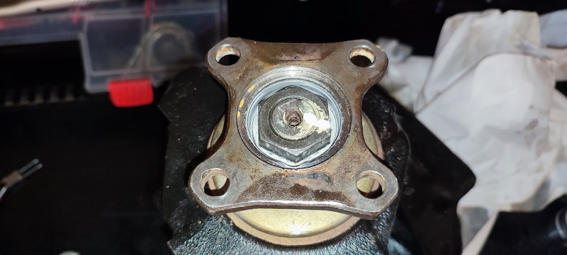

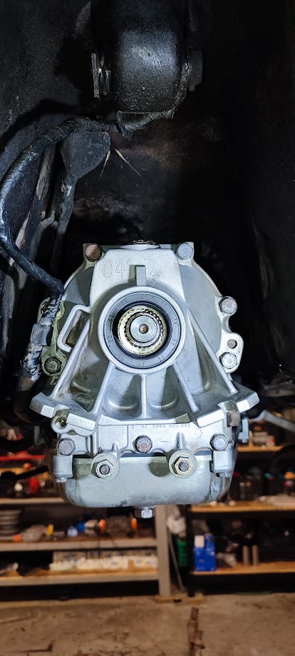

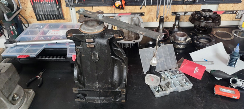

Aj 6ka dostala servis.
- cistenie mechatroniky, lestenie piestov a vymena piestu ovladania tlaku, vymena guliciek, vymeneny akumulator vyrobeny na mieru, pretesnena zadna priruba
- vymena lozisk diferencialu + nastavenie predpatia
- rozpohybovane zatuhnute krize kardanu a vymenene stredove lozisko ( z E34 )
Ako to uz byva zvykom, internet cloveka nepripravi na pripadne komplikacie.
Mechatroniku som z prevodovky vyberal 5x, spotreboval celkovo 44L ATF, asi 25 cisticov brzd, rolky papiera a handry som ani nepocital. Ceresnickou na torte su tesnenia vane, ktore su vsetky vyrabane v cine a mensie, nez je obvod vane, takze vana bola celkovo dole asi 8x.
Naopak, diferencial bola super robotka, celkovo zabrala asi 1 normalny pracovny den aj s pretesnenim dekla, demontazou a montazou.
