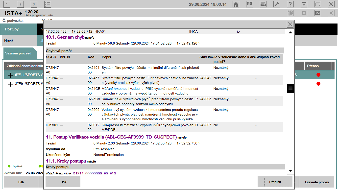

Zdravím Vás!! Dnes pri trase TO-LV a spet sa rozsvietila kontrolka motora. Zároven sa my zdá ,že počujem syčanie vzduchu pri zábere motora. Po návrate domov sa ukázali chyby v DDE. Pri vizuálnej kontrole sú hadice do IC a z IC OK. Niekde pod filtrom vzduchu počujem jemné syčanie... Zároven pozorujem olejové výpari spod krytu motora.... Prikladám chyby z diagnostiky.
Pri rýchlej kontrole parametrov z motorovky vidím protitlak pred DPF 28mBar(volnobeh) a hodnota objemu sadzí je 10g.....Váha vzduchu dáva viac ako je požiadavka.... Kde hladat netesnost v okruhu sania??? Jedná sa o BMW F11 520D 120kW. R.V 2012 Vdaka za rekacie. S pozdravom Juraj Okša.

Tak moja vizuálna kontrola stála za dve veci....... Prasknutá hadica z IC do klapky. Zo spodnej neviditelnej strany. Zároven som našiel prasknutý O-krúžok pod nalievacím hrdlom mot.oleja. Takže to bol občasný zdroj pachu oleja v aute.
