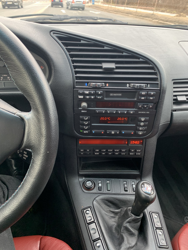

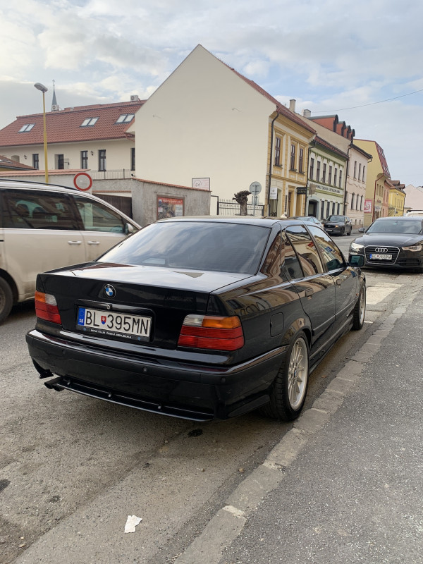

[font=Helvetica Neue]FOTKY PAR TYZDNOV PO KUPE:[/font]
Ak najdem dalsie fotky doplnim.
