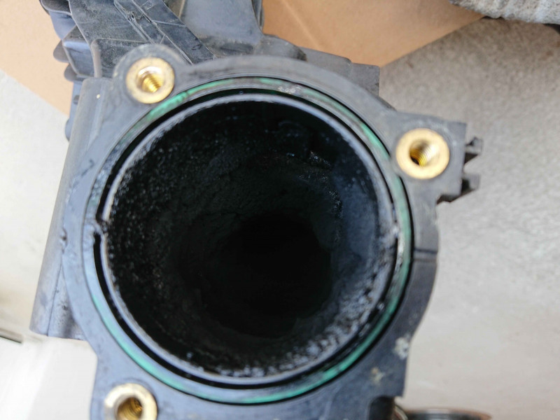

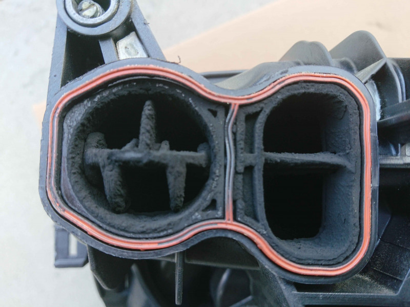

Chcel som to urobit podla toho videa, takze najskor slo auto do Rija NR, lebo tam robia tie oriesky. Prijimaci technik mi na fotkach ukazal, ako prave robili jednu F01 (tusim cez 200 t.km), ktorej to krasne pomohlo - koniec dusenia a potrhavania za jazdy. Takze dohodnute - oriesky, nove sanie (lebo cistenie nerobia), kontrola/cistenie EGR okruhu, preventivna vymena HPFP - Fit servis pekna zlava na prace aj material.
Kontrola chladica EGR sa mojho motora netyka, lebo chladic je este ineho/starsieho prevedenia - nie je tam velmi co kamerou kontrolovat a nie je nachylny na tie poruchy. Chcel som povodne, aby to pozreli na moje naklady ked na moje nie je zvolavacka.
Nemam foto kanalov hlavy, ale poslal mi pocas dna video, kde bolo vidno ze oriesky vobec nie su nutne, robili by ich zbytocne, takze sa od toho upustilo, co usetrilo dost penazi, pretoze je to drahe (ofic. tusim 700-800€ a norma 5-6 hodin prace).
Sanie sa vymenilo za nove. EGR okruh trosku prestreknuty, ale nic zavazne tam vraj nevideli.
Tentokrat musim RIJA pochvalit za pristup.
Stav sania vidiet na prilozenych fotkach. Nie je to ani ok ani tragedia. Najhorsie klapky su tie na foto - to su tie hned za "kolenom". Ostatne smerom dalej na tom boli lepsie a lepsie.
