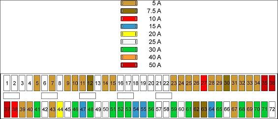

toto by malo byt zapojenie a popis poistkovej skrine pre E46 320d (100kW) .. neviem ako velmi sa lisia zapojenia poistok pre ine motorizacie
Pojistka 1 - Nepoužito
Pojistka 2 - Nepoužito
Pojistka 3 - Nepoužito
Pojistka 4 - Nepoužito
Pojistka 5 5 A - Airbag
Pojistka 6 - Nepoužito
Pojistka 7 5 A - Audio , Navigační systém , Víceúčelový displej , Telefon
Pojistka 8 - Nepoužito
Pojistka 9 5 A - Spínač světla (LSZ) , Univerzální volant (MFL) , Brzdová světla , Zástrčka X205
Pojistka 10 5 A - Přístroje
Pojistka 11 5 A - Airbag(y) , Senzor obsazenosti sedadla (SBE)
Pojistka 12 - Protisluneční clona
Pojistka 13 - Nepoužito
Pojistka 14 5 A - Systém ochrany před krádeží
Pojistka 15 5 A - Systém ostřikování/stírání , Klimatizace vzduchu
Pojistka 16 - Nepoužito
Pojistka 17 - Nepoužito
Pojistka 18 - Nepoužito
Pojistka 19 - Nepoužito
Pojistka 20 - Nepoužito
Pojistka 21 - Nepoužito
Pojistka 22 - Nepoužito
Pojistka 23 5 A - Průtokové čerpadlo pomocného chlazení
Pojistka 24 5 A - Parkovací asistent (PDC)
Pojistka 25 5 A - Vyhřívané trysky ostřikovače
Pojistka 26 5 A - Otevírač dveří garáže , Jednotka přehřátí katalyzátoru
Pojistka 27 10 A - Zpětná světla
Pojistka 28 5 A - Zástrčka X1201 , Vytápění a klimatizace vzduchu (IHKA) , Dmychadlo
Pojistka 29 5 A - Řídicí jednotka motoru (DME)
Pojistka 30 - Diagnostická zásuvka
Pojistka 31 5 A - Řízení tlaku v pneumatikách , Zrcátko(a)
Pojistka 32 5 A - Spínač světla (LSZ)
Pojistka 33 5 A - ABS , Regulace prokluzu
Pojistka 34 5 A - Přístroje
Pojistka 35 50 A - ABS, ASC, DSC
Pojistka 36 50 A - Pumpa sekundárního vhánění vzduchu
Pojistka 37 50 A - Pomocný větrák chlazení
Pojistka 38 10 A - Systém denních světel
Pojistka 39 5 A (+30) - Telefon
Pojistka 40 5 A - Snímač úhlu natočení volantu , Světlo(a) madla voliče
Pojistka 41 30 A - Audio , Navigační systém , Měnič CD , Monitor TV
Pojistka 42 - Nepoužito
Pojistka 43 5 A - Přístroje , Diagnostický systém
Pojistka 44 20 A - Zástrčka pro připojení přívěsu
Pojistka 45 - Nepoužito
Pojistka 46 30 A - Posuvná střecha
Pojistka 47 15 A - Cigaretový zapalovač
Pojistka 48 30 A - Elektricky spouštěná okna
Pojistka 49 5 A - Centrální zamykání
Pojistka 50 25 A - Vyhřívané(á) sedadlo(a)
Pojistka 51 30 A - Systém ostřikování/stírání
Pojistka 52 30 A - Centrální řídící jednotka (A-1)
Pojistka 53 30 A - relé čerpadla ABS
Pojistka 54 15 A - Relé palivového čerpadla
Pojistka 55 15 A - Houkačka
Pojistka 56 30 A - ABS, ASC, DSC
Pojistka 57 - Nepoužito
Pojistka 58 - Nepoužito
Pojistka 59 30 A - Systém ostřikování/stírání
Pojistka 60 25 A - Centrální řídící jednotka , Centrální zamykání
Pojistka 61 30 A - DSC
Pojistka 62 - Nejsou dostupné žádné informace
Pojistka 63 - Kompresor klimatizace , Spojka kompresoru klimatizace vzduchu
Pojistka 64 15 A - Klimatizace vzduchu
Pojistka 65 30 A - Nastavení sedadel
Pojistka 66 - Nepoužito
Pojistka 67 5 A - Zástrčka X1736 , Siréna alarmu , Snímače alarmu
Pojistka 68 30 A - Relé vyhřívaného zadního skla
Pojistka 69 5 A - RDC
Pojistka 70 30 A - Sedadlo spolujezdce
Pojistka 71 30 A - Okna, vzadu
Pojistka 72 - Nepoužito

A co tak taketo nieco :wink:
BMW poistky E46.jpg (74.45 KiB) 40636 zobrazení

fantasticke, dakujem :-)

jen pro doplnění, moje e46, 330Ci, r.v. 2001 to má tak, jako je to v prvním příspěvku, tj co psal Matkoo a swandes k mému nesedí.

330d facelift 2002
330d touring Mpaket
