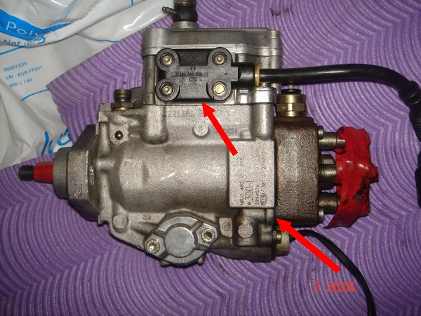

Ahojte, včera po celodennom státi odrazu nechcel bavor naštartovať, až na nejaký 6 pokus. Nikdy predtým sa mi to ešte nestalo. Zistil som že mi kvapká nafta zo vstrekovacieho čerpadla, na obrázku som šípkami znázornil miesta odkiaľ kvapká (obrázok som si požičal som z fóra, vhodnejší som nenašiel). Občas som našiel pár kvapiek nafty pod autom, ale teraz keď zastavím tak to dole kvapká ako z cisterny. Auto pritom denne jazdí, z ničoho nič sa mi to stalo. Moja otázka znie, či môžem povoliť tú čiernu hlavu pri ktorej je šípka a vymeniť tesnenie, rovnako aj tú hnedú prírubu , bez toho aby som niečo rozladil. Alebo či to je treba dať do servisu a tam to budú musieť celé potom nanovo nastaviť.

rozladí sa ti to, a keď povolíš tú hnedú časť tak sa ti rozsype vnútro a treba znova poskladať keď dobre viem, takže radšej to nechať na odborníka aby čerpadlo vybral a pretesnil
a je pravdepodobnejšie že to tam hore netečie pod tou čiernou krabičkou ale priamo pod hlavou čerpadla

ta spodna sipka, spoja hydrauliky, a obalu, ma vzdy rozvasni :D daj si to pretesnit, lebo to budes tahat na lane :smile: trochu na odlahcenie, dnes som mal v garazi E39 so skoro mrtvym motorom, a cerpadlo suche, aj take zazraky sa deju \:D/
