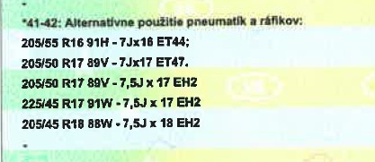

ahojte, potrebovala by som radu ohladne spravnych pneumatik a diskov. Odkupila som BMW 118D povodne registrovane v CZ (pouzivala som ho aj predtym). Pri prepise ale do SK technicaku zapisali z viac ako 10 rozmerov kolies a diskov v CZ technicaku len 3... Chyba bohuzial aj rozmer, ktory maju letne disky, ktore k autu mam. Zaplatila som teda BMW za potvrdenie, chcela som si ich necham dopisat do technicaku - lenze rozmer, ktory bol v povodnom technicaku (225/45 R17) je v potvrdeni od BMW uvedeny len ako varianta na zadnu napravu... potrebujem kupit letne pneu, prezut auto, ale vobec netusim aky rozmer a ci som doteraz pouzivala nespravne pneumatiky? uz som z toho zufala. dakujem za pomoc

aj v povodnom technicaku su len na zadnu napravu.
ked kupujes nove tak bud das vsetky 4 205/50R17 alebo dopredu 205/50R17 a dozadu 225/45R17
disky vzadu mas 7.5J ?

a kde tam je vidiet, ze su len na zadnu? (chapala som to tak, ze co riadok, to variant :/ )
doteraz som myslela, ze su vsetky styri rovnake, nikdy som si nevsimla rozdiel. so servisom som uz 3x riesila, ake mam disky a pneumatiky u nich odlozene a ani oni neupozornili, ze by tam boli dva a dva rozdielne pary.
je nieco, co by mi mali pozriet, aby som vedela, ake pneumatiky teda kupit?

pozriet na vsetkych diskoch zozadu rozmer , bud su vsetky 4 rozmer 7J , to mozes dat vsade 205, alebo dopredu 205 a dozadu 225 , ked bude na dvoch 7,5J, tak na tie by 205 moc dobre neboli, to daj urcite dopredu 205 a dozadu 225

tak to nebude podla TP a mozes sa rozhodnut ci das vsade 225 alebo kupis aj disky ake tam maju byt

bola som dnes v tom servise. vsetky 4 disky su 7,5 :/ nejaky napad co dalej prosim?

tazko povedat , 7,5 je horna hranica pre 205 , disk je sirsi ako pneumatika.
s tym co mas teraz je moznost bud 205 dopredu a 225 dozadu podla TP, alebo sa vykaslat na TP a dat vsade 225 , alebo kupit spravne disky.
neviem kde byvas a ake tammate cesty, asi by som sa rozhodoval podla toho.

kup 225/45 R17 , to bude najlepsia moznost. predpisove 205 by na tom moc nesedeli

takze som bola na policii a zapisali mi do technicaku toto
nic o napravach ani o letne/zimne
zaujima ma, ci teda podla technicaku (bez ohladu na papier z BMW) mozem mat obute tie 7,5 disky na oboch napravach a 225/45 R17 pneumatiky na tom tiez?
(ten iny rozmer 17tok na 7,5 si nevsimajte, pan mal trochu problem precitat tie pismena a toto podla BMW urcite ako rozmer nemam)
