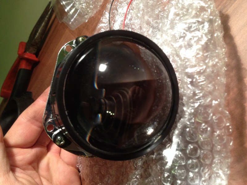

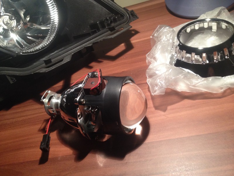

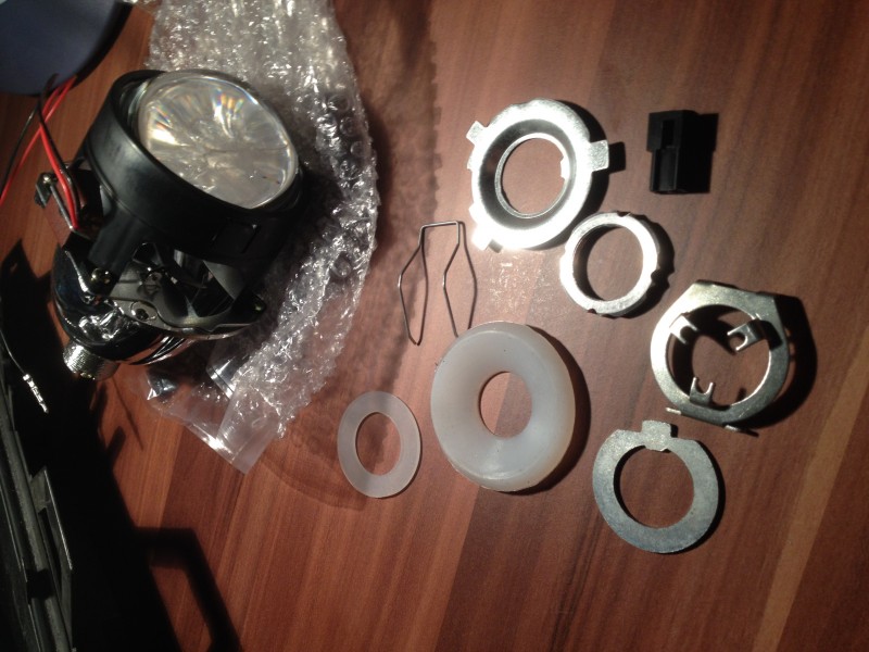

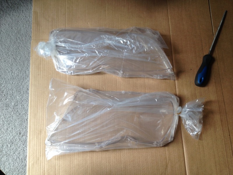

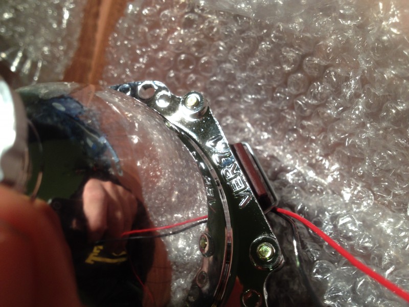

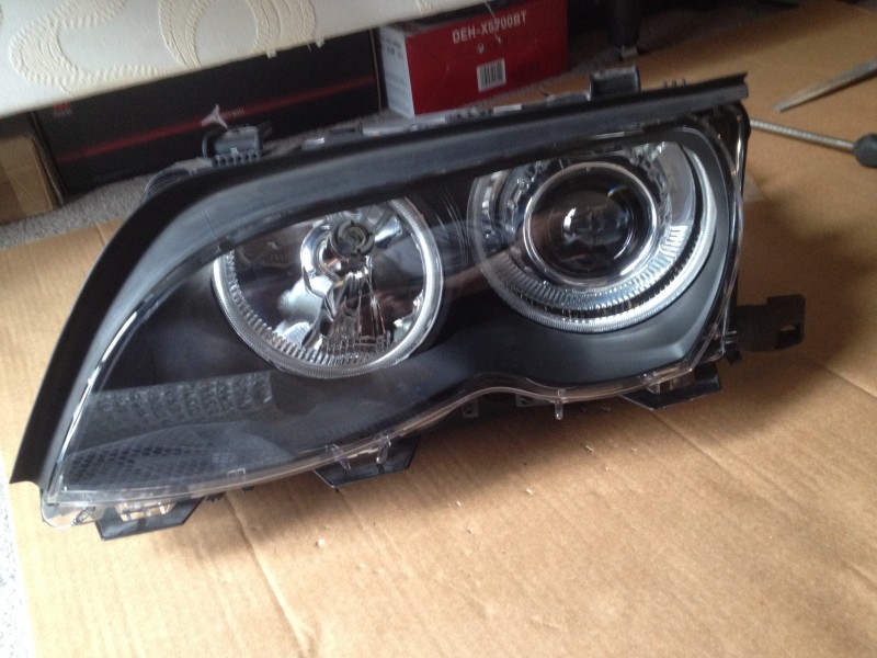

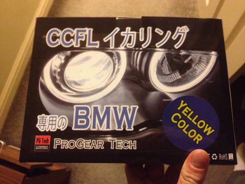

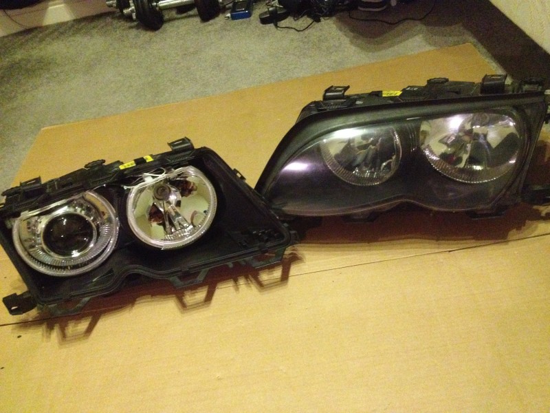

a potom take ,,radosti" ako xenony a tempomat...inac xenony 5500K velka spokojnost co sa tyka svietivosti...bral som to ako sadu od retrofitlab s Holandska, konkretne na prestavbu z halogenu na xenon, no odporucit ich bohuzial nemozem, kedze to vobec nebolo plug and play, naopak kopec rezania,brusenie,lepenia, ale spravil som to poriadne nech sa uz k tomu nevraciam...inac kto by uvazoval nad projektorami 7.1 uplne v pohode, ale kupit samostatne (ovela lacnejsie) nie ako ja kit a zbytocne to preplatit, lebo aj tak to treba cele prerabat...angel eyes som ani nechcel, ale combo xenon vs obyc.ziarovka ked to svieti sa mi nepaci tak nebola ina moznost...plexi som skusal prelestit, ale uz boli fest dodrbane od kamienkov tak aj tie isli nove... bez napisov v predu som chcel a nasiel som v bulharsku :-)

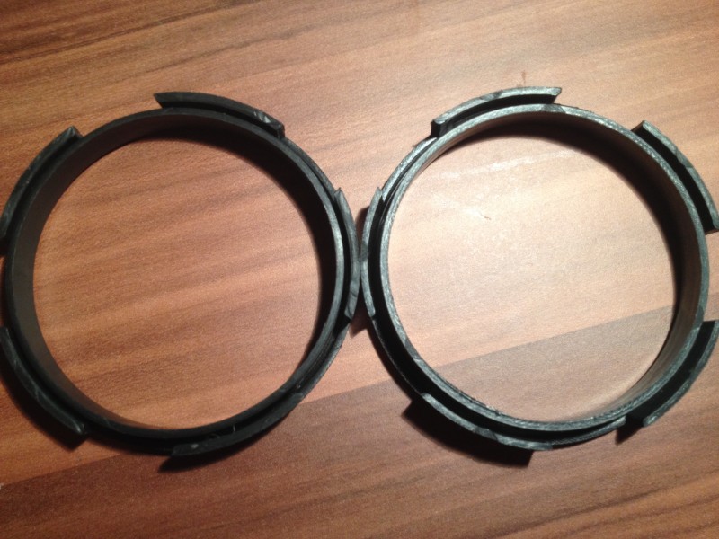

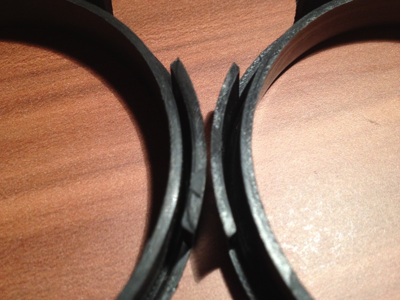

...v xenon kite tiez akosi ,,zabudli" na zadnu cast svetla aby to bolo pekne uzavrete a nedostala sa tam voda/spina..skusil som teda najprv upravit povodne (sive) ulozenia ziarovky pre gumenu prechodku na kabloch vybojky,ale tie su priliz kratke, tak som objednal aftermarket (cierne) ktore som musel tiez najprv pol dna vyrezaval a spekulovat aby som zistil, ze su rovnako nepouzitelne...nakoniec to vyriesili gumene nozky stola :wink:

a posledne foto este so starymi svetlami
