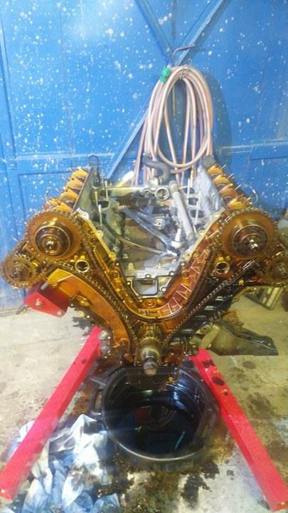

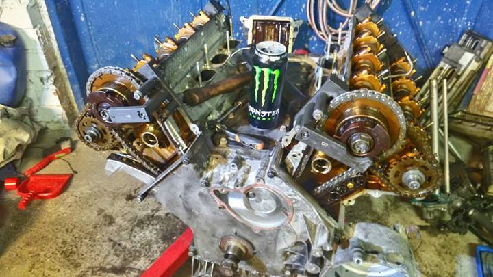

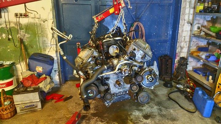

Nevadi nikdy nieje tak zle aby nemohlo byt horsie :D Zohnal som teda komplet druhy motor povodom z e38.
Na motore som musel vymenit separator oleja kedze x5 ho ma externe vonku a retiazku ku olejovemu cerpadlo. X5 cerpadlo je nizsie polozene a povodna retaz mu bola dlha (asi o jeden clanok).
Pritom som rovno vymenil aj nove rozvody ktore som mal na svojom motore. Bolo to kopec roboty pokial som to cele preskladal :roll: No dnes stal vysledok zato.
Stary motor siel vonku lahko kedze som to mal uz natrenovane

Novy motor na drziaku este ma nahodene stare rozvody.

Nastavene nove rozvody + vanosy
Nastrojeny moze sa davat do auta

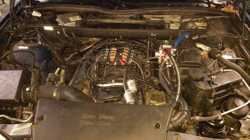

Takto to vyzera vo finalnej podobe. Vsetky LPG kable a hadice som upratal

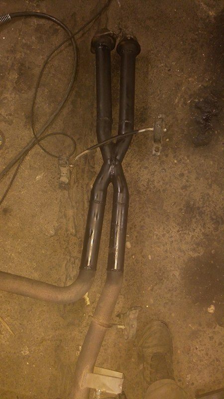

Pri nahadzovani vyfuku som si vsimol ze v stredaku nieco hrka...ked som ho otvoril som zistil ze je komplet vypadany a nic v nom uz nieje.
Prislo mi teja jednoduhsie ho odrezat a navarit trubky plus Xpipe. Auto ma teraz taky hlboky v8 zvuk
