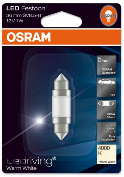

Cavte, mam dotaz na tieto LEDky.
Ma niekto skusenosti s tymto typom ziarovky? Zivnost? Spolahlivost? Chcel by som ich vymenit v SPZ, predtym som mal rozne LED, ale po case (mesiac, dva) zacali blikat a prestali svietit.
Jedna sa o model LED OSRAM C5W 12V SV8,5-8 LEDriving, cena okolo 10€.
Dakujem chalani.

bud tam nechaj povodnú žiarovku alebo keď LED tak toto(mal som ich na e39 a spokojnosť):
http://www.bmwstyle.sk/index.php?route= ... uct_id=373
Hentaká bežná sufitka ti bude robiť vždy časom problém

Ved praveze to nevyzera byt bezna sulfitka...

ten osram bude s najvačšou pravdepodobnosťou hlásiť chybovú hlášku.

Tie cinske hajzle na autotechniku (bez urazky) taktiez nemaju ziadne obvody navyse oproti tej sufidke od OSRAMu ktora ma aspon slusny obal, chladenie a OSRAM chipy s neutralnou bielou, nie tie modro-biele blyvance. Schema tej ziarovky je stale rovnaka, 3 rady po 3 seriove ledky za sebou s malym odporom v serii, spotreba okolo 1W. (14V 60-90mA)
