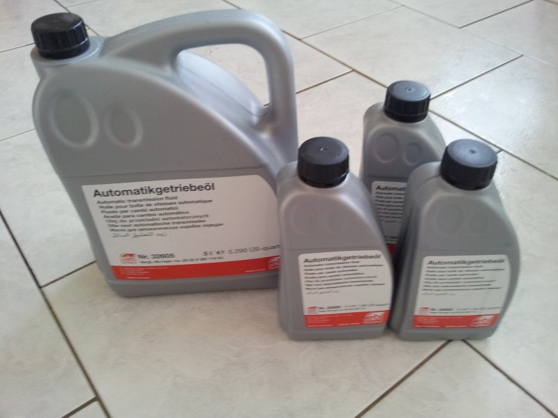

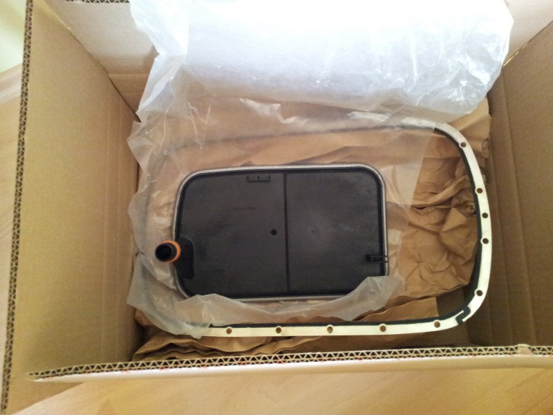

Tak po dlhsej dobe sa ide zase nieco robit na aute a to vymena prevodoveho oleja + novy filter s tesnenim..poslednu vymenu robil este predchadzajuci majitel pri 172k km a ja mam teraz 222k km takze akurat 50tisic km od poslednej vymeny..filter aj olej je od vyrobcu FEBI tak snad to bude vporiadku ked sa spravi vymena...mam v plane vypustit stary olej dat dole stary filter s tesnenim ocistit magnety a zalozit novy filter+tesnenie a dat tam zatial len 4-5 litrov oleja a po nejakych 1000-2000km zase vypustit a naliat novy olej nech sa to vymeny postupne.na kompletne preplachy som cital zle recenzie ze to moze zabit ten automat..neviem co je natom pravdy...
