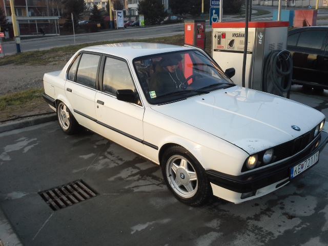

Zacina sa nova kapitola:)) e36 predana a kupena tato tricina motor 2,5 eta / 90kW
VÝBAVA:-nON servo, non central, predne el.okná, check engine, samosvorny diff, zevraj:-keramicka spojka, nejaky športovy podvozok.
K AUTU: 4X R17, 4X R15, 4X R14 vsetko z gumami, vodicov pas, predne silenty capy(delphi), zanovna hardyspojka
TREBA SPRAVIŤ:
-huči diff (olej)OK
-huci kardan (hardyna,ulozenie kardanu)OK,
-obcas prevodovka zaskripe a pri nakladoch rapka radiaca paka
-huči vyskospojka
-zadny pravy falec zoškrety.OK
-otačkomer (nefunguje) OK
-dlhe štartovanie OK-CERPADLO
-predna kapota amatersky nastriekana po ťukesi OK
-pada predna kapota+ amatersky git OK
-roztrhany vodičov pas
-nefunkcne radio OK
-klepu ventily OK
-presmykuje zavit v naboji "LP" OK
-derave hadice vzduchoveho a chlad. ustrojenstva OK
-UTRHNUTY MOTOR A PREVODOVKA ZO SILENTOV OK
-nefunkcne interierove osvetlenie a kufra KUFOR OK
-nefunkcne hodinky OK
-blbne elektricky spolujazdcov spetak
-uvolnene svetlo na vodicovej strane OK
-vymenit rozvody
budem doplňať dalej

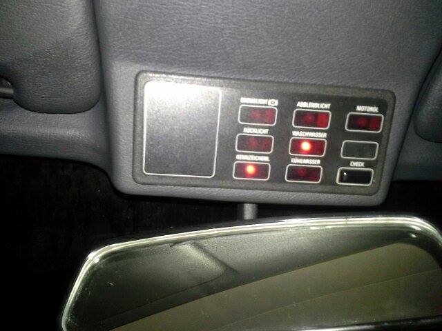

Dnes rozchodene okno na vodicovej strane...trochu vazeliny a jeto;) dalej vybrate vnutorne osvetlenie (jedno sa zlomilo kupim) sulfidka bola ok problem je ze sa tam dostava iba 2.3V miesto 12V na jednu aj druhu stranu...najskor natiahnem nanovo +kabel na 12v.Dnes objednane silenty motora aj prevodovky zajtra ich uz budem mat..cize na vykend sa chysta dvihanie motoru;)
