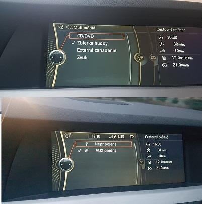

Ahojte, nechcem zakladat novu temu, tak to dam sem.
Dalo by sa na mojej F10 nejako jednoducho nastavit, aby prehravalo hudbu z telefonu cez BT (Spotify a spol.)?
BT mam na handsfree a to funguje v pohode, aj viem SMS a kontakty ovladat cez auto, ale v hudobnych moznostiach nemam BT (vid foto). USB funguje v pohode.
Model je to F10 2010, ??CiC / NBT?? asi to starsie z nich, koncovka VIN: WBAFW51030C508561
Okrem toho nahodou pipnutie pri upozorneni na teplotu pod 3 stupne sa neda vypnut? vzdy sa zlaknem, ze co sa deje.
Dik

Musis ist do externých zariadení a tam by to malo byt. Ja to mam tam teda

spikerHC napísal:
ta druha fotka je "Externe zariadenie" a tam mam len USB a AUX, tak preto ci sa da nejako doplnit aj BT.
Re: Hudba cez bluetooth + dorobenie USB
Napísané: Utorok, 13. Februára 2018, 23:01
od slavoX6
Riešil som to, v autách do 09/2010 chýba combox ktrorý rieši takéto veci, ak to chceš dorobiť kontaktuj jararak . Vychádza to okolo 250€ ak sa nemýlim
