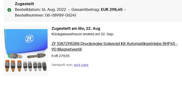

zf ventil.jpg (58.05 KiB) 2930 zobrazení
Cez ebay som si kupil komplet sadu ventilov a vymenil...je to uz 3 roky a ide super
navod..pouzit momentovy kluc nastavit na 5Nm na dotiahnutie mechatroniky..smer dotahovania je prilozeny k ventilom + vymenit olej a vanu.
