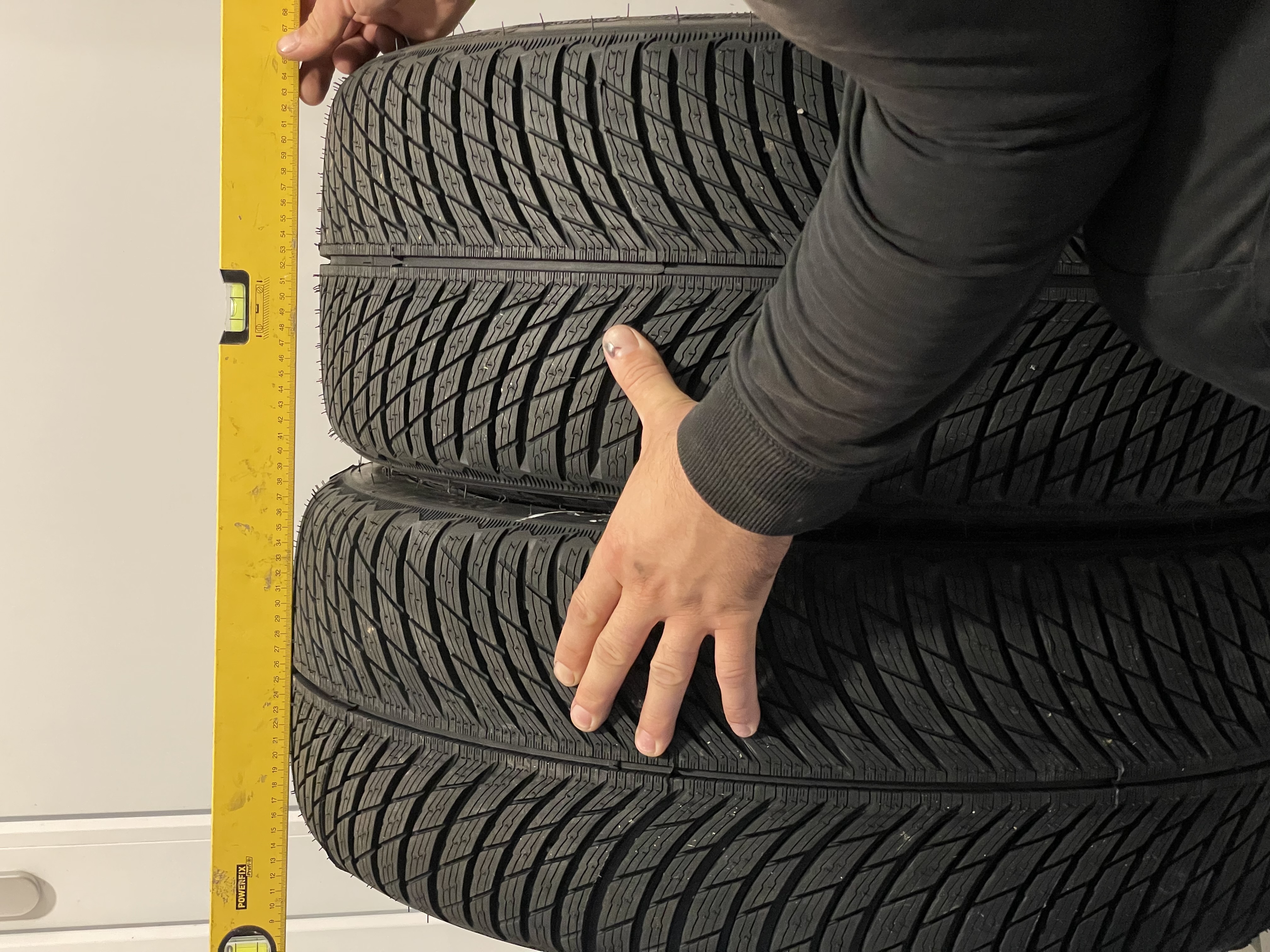

Zdravim, mam ohoblovanou pravou predni gumu zvenku, chci udelat geosku a dat nove, ale zadni jsou ok a maji jeste pulku dezenu, ale slysel jsem ze se musi vymenit vsechny gumy predek i zadek jinak ze se muze pokazit rozvodovka, je to pravda? Na aute mam dvourozmerne pneu, Diky
Príspevky: 12768
Re: Vymena jen prednich pneu na xdrive
Pondelok, 24. Júna 2024, 20:56
Pokial bude rozdiel medzi vyskami v mm 3-4mm si v tolerancii…..Ale pozor medzi vyskami pneu nie dezenu!!

Jeden vyrobca,dve fabriky,jeden typ sice dvojrozmer ale aj tak rozdiel…
Nikde okrem pirelly nemas garantovane ze budu presne ako maju byt…Aj ked kupis ten isty rozmer ale iba dve,tak ai to skotroluj….

Mas tam dvojrozmer. Okrem toho, ze zadne su sirsie, tak maju aj nizsi profil (mas tam nizsie profilove cislo, viz. TP), tzn. vysku pneu (predovsetkym tu ide o obvod pneu) - idealne by mali byt rovnako vysoke/rovnaky obvod, ale v praxi to casto nie je mozne, takze treba mat co najmensi rozdiel, ktory este znesie a rata s nim rozvodovka. TT-SIMIK ti v reale ukazal, ze papierove rozmery a skutocne sa dokazu takto neuveritelne lisit, aj u novych (!) pneumatik jedneho vyrobcu. Ty si spekulant, ktory chce usetrit na dvoch pneu, tak vymyslaj hladaj a spekuluj, ako ziskas predne rovnakych rozmerov (vyska/obvod) ako mas zadne... ...pretoze aku taku istotu mas len u pneu schvalenych priamo pre BMW (symbol hviezdicky), u originalnych sad kupenych v bmw, atd., coz je ta uplne najdrahsia moznost zo vsetkych.

A kto ti to ma potvrdit? Fyzicky ich zmeraj a uvidis.
Príspevky: 12768
Utorok, 25. Júna 2024, 19:00
Tak tak ako vidis na moje foto tak tak to musis skontrolovat….ak budu zadne mierne vyssie tak to je este ok,ale nesmie to byt opacne!!!
Zistis sam ked xdrive zacne kopat….ci si dobre alebo zle obul….Ja som tak vratil 2sady pneu…Nastastie mam kamosa kde si preu pred nahodenim vzdy pomeriam….
