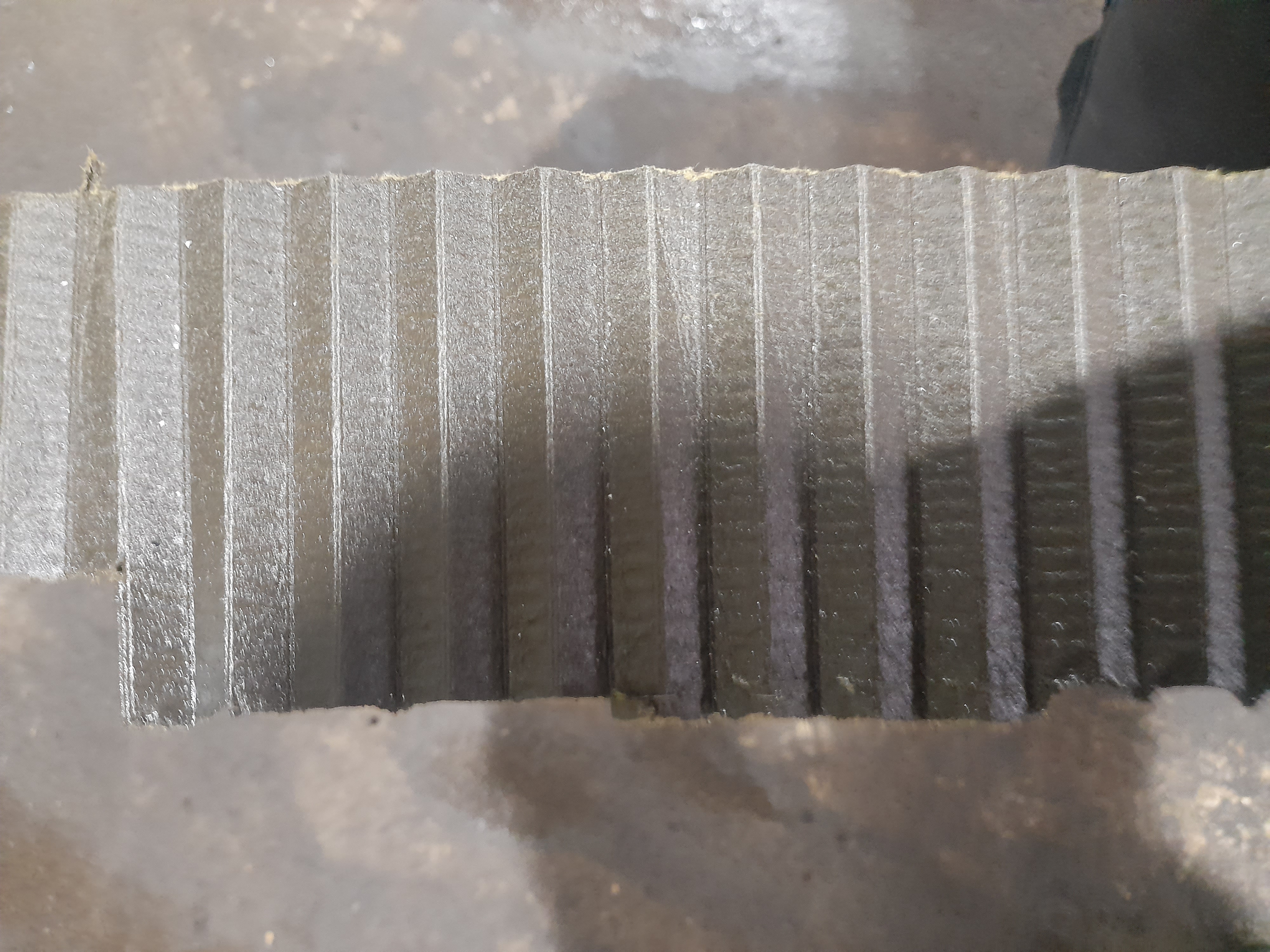

Dobrý deň . Riešil niekto reklamáciu s týmto pánom? Vďaka za odpovede.V aute je dokopy vyše 16 k za rok a auto je po tisic km v pi.. Nove turba , vstreky , blok on neho komplet VRAJ s original dielmi kluka rozvody loziska.....Na mašľu páni...Na mašľu...Po prvých tisíc km menim olej vo filtry oleja su piliny... 535d 230kw.... Mam chut plakat pani ...naozaj...Riesil ste niekto s tym clovekom reklamaciu???Jedná sa o firmu PM Pán Michálek z PB . Vďaka za Vaše názory skúsenosti.

Vďaka za odpoveď. Áno samozrejme všetko je na faktúre. Od neho som kúpil blok za 5k € kde mi tvrdil ,že je tam nová kľuka OEM , ložiská , ol.čerpadlo a rozvody..Ja som dal mimo toho vo vlastnej réžii nové turba , vstreky na premeranie kde mi vyšiel výsledok ,že 3 treba meniť čo som aj spravil a kúpil , ďalej je tam úplne nové sanie , palivový filter , palivové čerpadlo bolo na kontrolu kde bol výsledok ,že je ok ale preventívne sa nejaké veci na tom menili. Auto ide tichúčko , jazdil som s ním úplne ľahkou nohou , olej bol Liqui moly 5w40...najazdené po tom celom 980km teda tisíc km.. vypustil sa olej a vravím že rozoberme a prerežme ol.filter iba tak zo zvedavosti a zrazu piliny...Pán sa vyjadril keď som mu poslal mms , že toto je normálne ...Mechanik to dal pod svetlo a vraví ,že to je určite z ložiska na kľuke... Olej menime ale auto odveziem 10km domov a ...neviem čo ďalej...

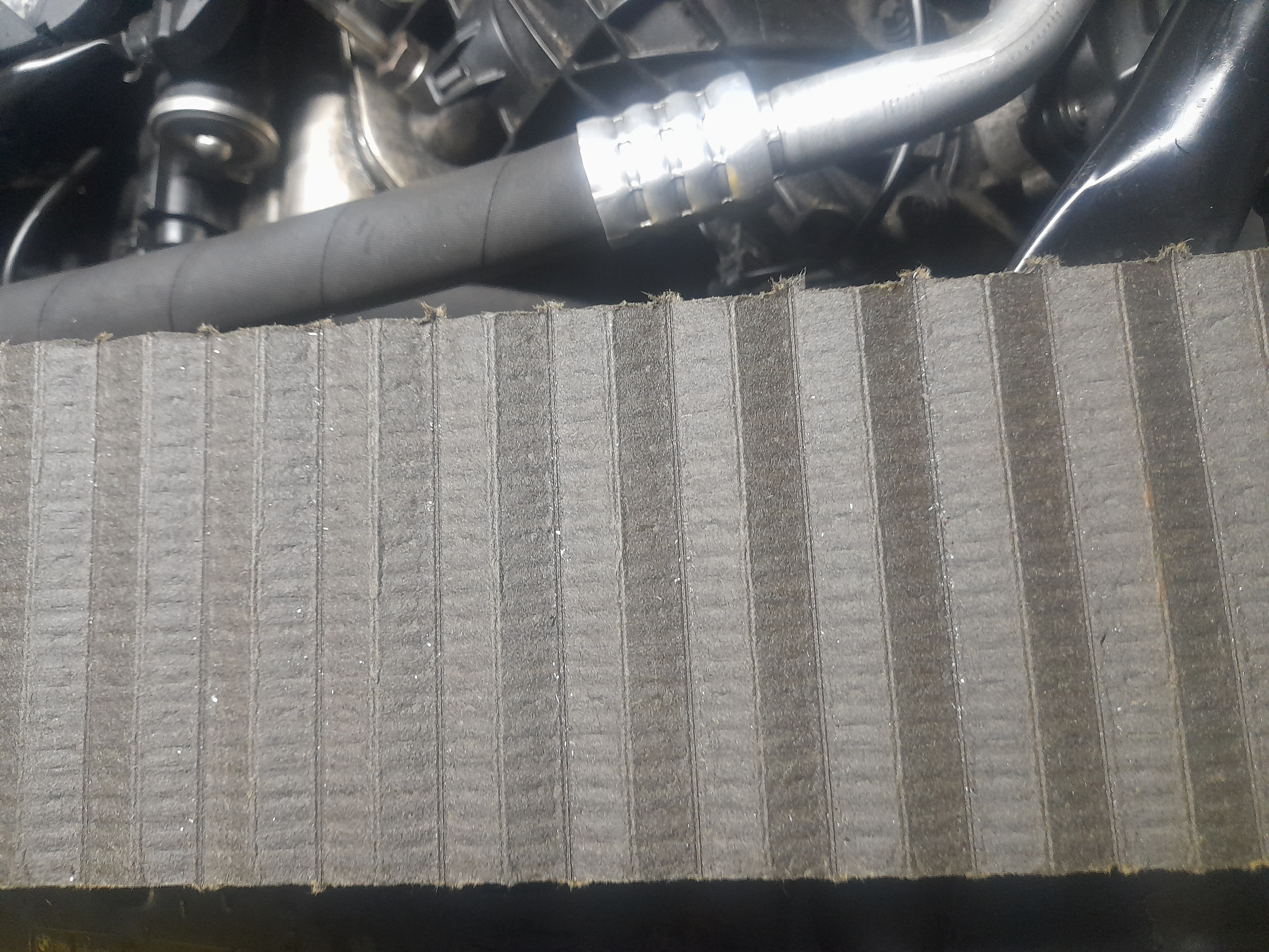

V prvom rade naozaj vďaka za rozhovor a radu . Dávam podrobnejšiu foto z filtra . .Jazdiť ,nuž..úprimne , nebudem ,lebo mám z toho celkom strach ,že mi to kľakne .Čistené bolo všetko tip top a po tisíc km je toto vo filtru , nuž..To je z ložiška proste sa tam niečo deje ale dúfam ,že nie ale vidieť ,že áno. Zatiaľ nič neklepoce a nebúcha a auto funguje normálne
Jeho odpoveď ,že je to normálne ..No neviem neviem ..
