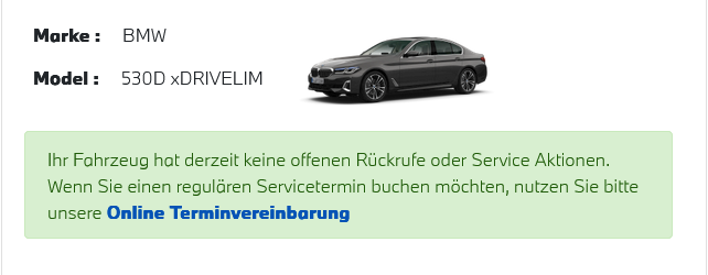

Mozete prosim uviest rocniky aut, na ktore by sa zvolavacka mala vztahovat.
Ked som zadal svoj VIN pre G30 LCI, vybehla hlaska, ze pre vozidlo nie je ziadna otvorena servisna akcia.

Pozri podľa VIN tu:
https://www.bmw.de/de/topics/service-zu ... krufe.html

No, ved presne tam som to aj pozeral...
pisu, ze ziadna zvolavacka ani otvorena servisna akcia...
Prave preto som sa pytal, ci sa tyka iba pre-LCI G30 :-k
No tak asi na tvoje sa nezvťahuje. Máš šťastie :D
