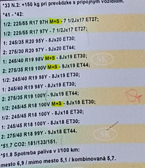

Toto ma trapa vid. obr. zlto podfarbene. Pri rozmeroch 17"-19" mam napisany aj typ pneu. M+S (zimne), ale pri tych 20" nie a preto som si myslel, ze na tie 20" nemozem pouzit zimne pneu. lebo to mozno skodi xDrive.

Re: BMW G31 - mozem pouzit zimne pneu. 245/35 + 275/30 R20.
Napísané: Piatok, 23. Septembra 2022, 07:55
od mitocross
To bude suvisiet s hmotnostnym a rychlostnym indexom:
Vlastné požiadavky vs. technické parametre vozidla
  • V technickom preukaze sú údaje o rozmeroch pneumatík a diskov, indexu nosnosti a rýchlosti, ktoré je nevyhnutné pri výbere nových pneumatík dodržať.
  • Pri indexe nosnosti a rýchlosti platí, že si pre letné pneumatiky môžete zaobstarať plášte s vyšším indexom, než aký uvádza "techničák", nikdy však s indexom nižším.
  • Pre zimné a celoročné pneu s označením M+S však existuje výnimka a v niektorých prípadoch možno použiť plášte s nižším rýchlostným indexom, než aký uvádza technický preukaz.
    Pri zimných a celoročných pneumatikách môže byť nižší rýchlostný index, než aký je uvedený v technickom preukaze. V takom prípade musíte mať umiestnené vo svojom zornom poli pri riadení upozornenie na túto rýchlosť. V moderných autách na palubnom počítači, v starších autách postačí kartička s upozornením.
    Ty to mas uz priamo napisane v TP, tzn. na palubom pocitaci ani karticku v zornom poli nemusis riesit. Mas tam dvakrat ten isty rozmer: ten s vyssim indexom plati tak pre letne ako aj zimne, ten s nizsim vyhradne pre pneu s oznacemim M+S.
Napísané: Piatok, 23. Septembra 2022, 08:59
od Dusan69
Takze mozem pouzit zimne pneu. 245/35 + 275/30 R20?
Napísané: Piatok, 23. Septembra 2022, 11:10
od mitocross
ano mozes, presne take ako su napisane v TP resp. minimalne s takym rychlostnym a hmotnostnym indexom
