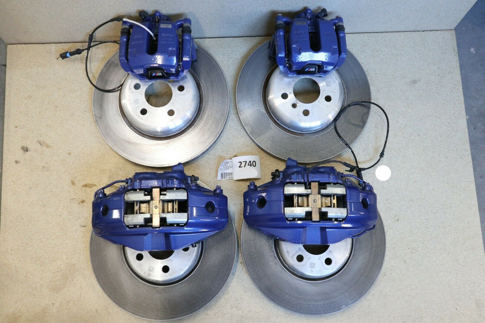

chcel by som si kompletne vymenit brzdy na BMW 520d xDrive Touring 2018
su tam zakladne stockove brzdy na 18" kolesach
za M Sport brzdy.
Chcel by som poradit naco si dat pozor pri kupe takeho setu brzd, rovnako na nejaky servis kde to vedia urobit dobre.
Posielam v prilohe brzdy ktore som nasiel na predaj.
Je to kompatibilne?
Popis setu:
Bremssättel vorne links rechts
Bremssättel hinten links rechtsBremsscheiben vorne links rechts 348x36Bremsscheiben hinten links rechts 345x24
M-Sportbremse
Wegen Kratzer bitte Bilder beachten!
Passend fürBMW 3er G20BMW 3er G21
BMW 5er G30BMW 5er G31
BMW X3 G01BMW X4 G02
BMW Z4 G29
Für Fahrzeuge mitM Sportbremse 2NH = Ja
Bremssattelgehäuse vorne linksBMW Teile-Nr. aktuell : 34116891283BMW Teile-Nr. alt : 34116884879
Bremssattelgehäuse vorne rechtsBMW Teile-Nr. aktuell : 34116891284BMW Teile-Nr. alt : 34116884880
Reparatursatz Bremsbeläge vorneBMW Teile-Nr. aktuell : 34116889570BMW Teile-Nr. alt : 34116888457BMW Teile-Nr. alt : 34116880734BMW Teile-Nr. alt : 34116874430
Bremsscheiben vorne 348x36
BMW Teile-Nr. : 34116860912BMW Teile-Nr. : 34116860911
Bremssattelgehäuse hinten linksBMW Teile-Nr. aktuell : 34216881295BMW Teile-Nr. alt : 34216887409
Bremssattelgehäuse hinten rechtsBMW Teile-Nr. aktuell : 34216881296BMW Teile-Nr. alt : 34216887410
Reparatursatz Bremsbeläge hintenBMW Teile-Nr. : 34216867175
Bremsscheiben hinten 345x24
BMW Teile-Nr. : 34216860925
Bremsträger blau linksBMW Teile-Nr. aktuell : 34206891911BMW Teile-Nr. alt : 34206887411
Bremsträger blau rechtsBMW Teile-Nr. aktuell : 34206891912BMW Teile-Nr. alt : 34206887412
Laufleistung : 880 km
Dakujem za rady

Nejaky ten lepsi servis by to chcelo.. G rada netusim, ale priemer brzd a s tym spojene parametre stabilizacie su nahrate v DSC systemoch uz snad od 2001, takze to len tolko k blbemu presrobovaniu brzdicov na auto.
