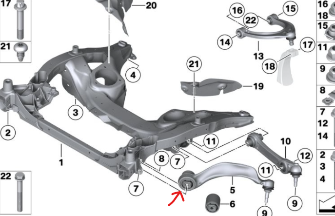

Problém: Cukanie prevodovky pri zaradovaní z P do D, či R. Cukanie prevodovky pri preraďovaní hore pri malom plyne ako aj pri ľahkom dobrzďovaní najmä z mosta dole. Ľahké buchnutie z prednej nápravy pri ráznejšom ťuknutí do brzdy. Zvýšený prenos vibrácií pri prejazde nerovností (toto spozná len niekto kto má odjazdené na bmw viac).
Predpoklad poruchy: Zotrvačník vzhľadom na kopnutia pri preraďovaní či klasickom brzda plyn štýlu, prevodovka- nájazd a opotrebovanie, zvlnené predné kotúče, niekde vôľa v pohonom ústrojenstve.
Riešenie: Napokon jednoduchá vec. Predné silenbloky viď v prílohe schéma. Jednoduchá vec aj relatívne oprava (190e cena dielu ks). Odstránilo sa tým úplne všetko čo som spomínal vyššie. Auto ide ako nové. Prevodovka radí sametovo (kvôli Xdrive to bolo cítiť v prednej náprave), tlmenie nerovností ako za novoty, dokonca aj hluk sa znížil. Napokon cit vo volante, na ktorý som si zvykol už, tiež komplet zmizol. Pocitovo auto jazdí ako skoro nové až na nejaké to vrznutie plastov.

190e stoji mozno cele rameno, ale staci vymenit len silentbok za zlomok ceny. Auto muselo znacne plavat, ja to citim hned jak sadnem, ze to nie je BMW...

Takže stačí vymeniť len silentbloky predných ramien ? mám podobný problém a už som vymenil X vecí. Tak nech už to je vyriešené.

Gaspi7 napísal:
Nedavno som to robil.. Prilisoval za nove od firmy Delphi kedze boli najtvrdsie

Vymenil som tie silentbloky minulý týždeň a všetky negatívne veci ako trasenie, trhanie zmizlo. Takže super 👍🏻
