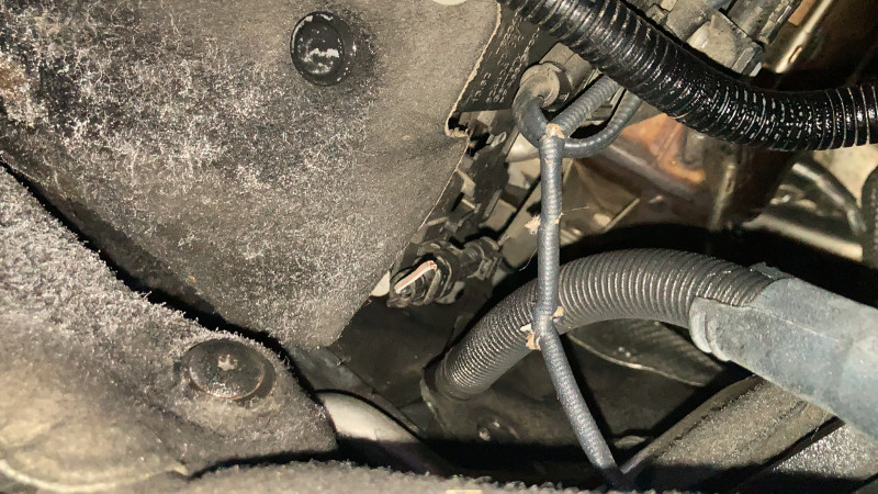

Zdravim, prosim neviete k comu moze sluzit cidlo na obrazku, ktore ma prehryzeny kablik? Zjavne to uz mam istu dobu takto, ale auto nic nehlasi. Je to BMW F11 530xd, je to na spolujazdcovej strane za motorom od kabiny. Ja len ako urgentne to riesit. Diky

čidlo teploty pred DPF alebo pred katalyzátorom, nie je vidieť kam ide kábel od konektora.. Na diag žiadna chyba?

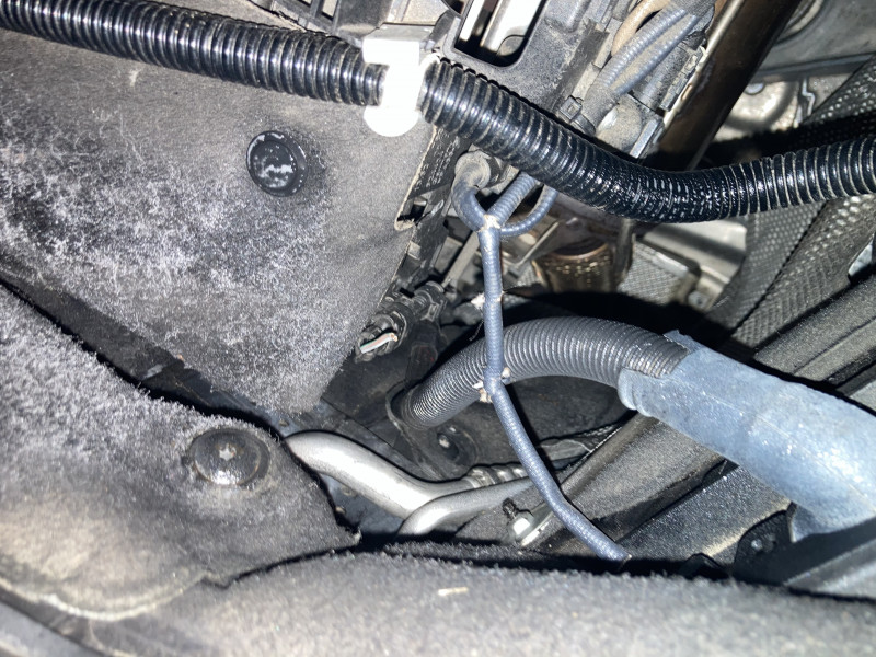

Na diagnostike bolo v januari a bolo vtedy aj chiptuningu, tam nic nehlasilo. Takto pri beznej prevadzke nic auto nehlasi, ani neviem kedy sa to stalo. Kabel ide popri motore v zvazku az do prednej casti. Skusim to este inak nafotit. Aby to bolo vidiet. Keby je to teplota pre dpf, tak by to asi ovplynovalo aj regeneraciu?

To mi skor pride ako obal kabelaze, ktory je len polamany.

mal som aj ja prehryzene a auto normalne fungovalo ziadna chyba nebola ani na diag. zapajkuj zaizoluj a dobre bude
