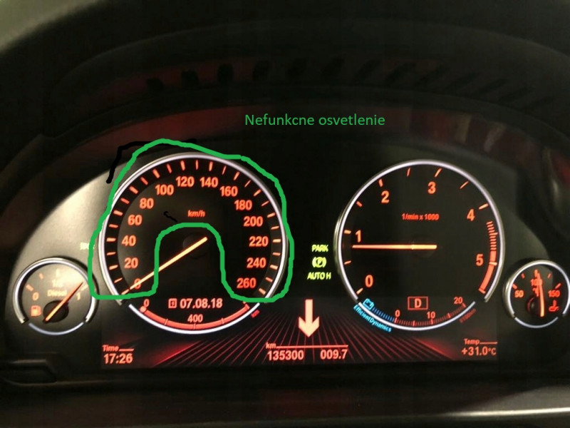

Zdravim mal uz niekto problem s oranzovym podsvietenim tachometra,ze bud nesvieti cely,alebo cast?Nedavno som take riesil...islo o studeny spoj a o dve vadne led diody..podarilo sa mi zohnat origo smd orange led..ak ma niekto taky problem mam 20cm pas s ladkami mozem mu posunut...
