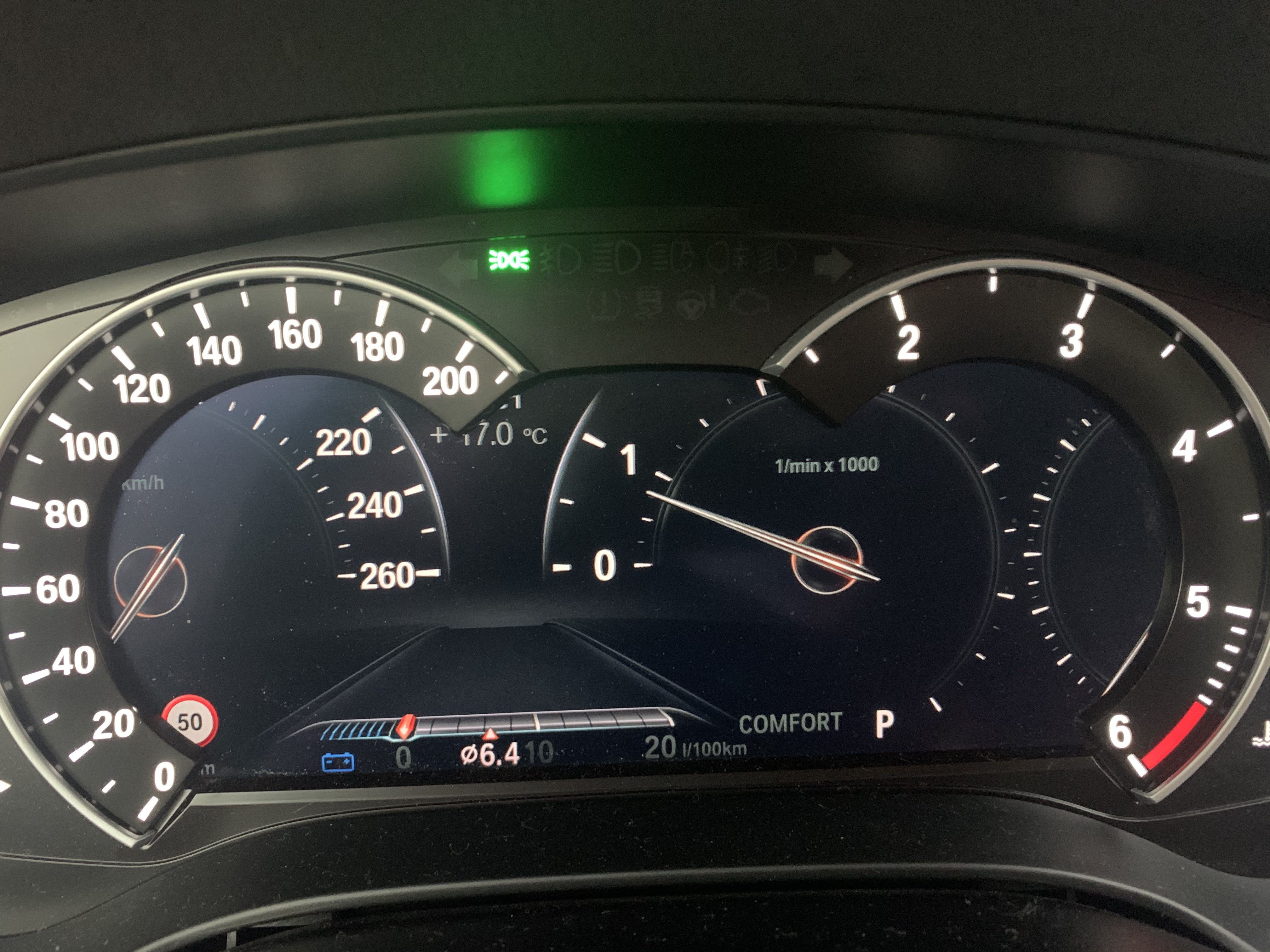

Presne tento problem som mal aj ja na G30 a ked mi vymenili drziak SPZ za taky uzucky co ma len klip hore a dole tak uz sa to neopakovalo.. ale teraz mi začal tancovat hlavny displej- tachometer. Posunul sa do lava a blika.. nestretol sa s tym niekto prosim?

auta vyrobene do 31.1.2018 musia menit aj budiky, auta vyrobene od februara 2018 len update softwaru, chod do autorizaku.

Diiik za koment, len problém mám este v tom, že už mi ho z tohto dôvodu menili cca pred 1,5 rokom a teraz sa mi to zopakovalo.. mám 5 ročnu záruku takže dufam, že to budú riešiť ale bojím sa, že problém bude ešte niekde inde..
