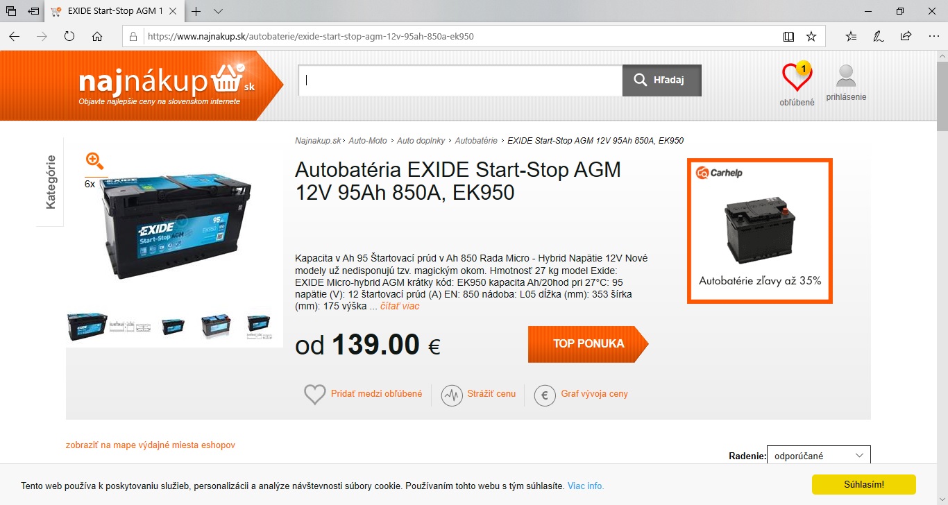

Batériu mám AGM a dal som ju vymeniť, pretože rok výroby tejto bol 2012 a píše sa 2020. A batériu mi zháňal on, za maloobchodnú cenu, tak zrejme si niečo nadhodil..

ja mam tuto
Re: neviem nastartovat?
Napísané: Piatok, 17. Januára 2020, 10:47
od filipbielik
on tam dáva zrejme rovnakú, ale mal som 105Ah, tak som tam takú istú aj dal objednať ..
