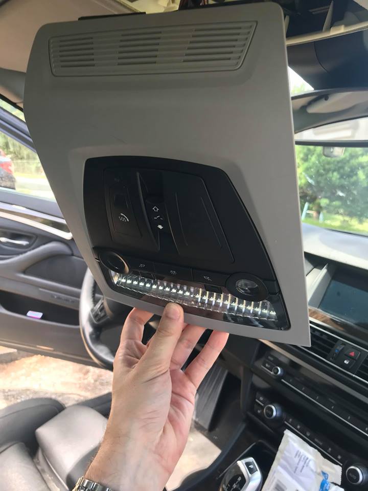

Pondelok, 16. Júla 2018, 11:40
Ako niezeby som toho dnes v praci nemal pokkt, ale dosla z ALZY sada na demontaz calunenia a reku objavil som stare ledky este, co mi zostali z modrej seplety, tak reku opacim ich aspon pre srandu nahodit. Doteraz som nikdy stropnicove svetlo nerozoberal, ale podla navodu, co som sem nedavno daval to slo celkom lahko.
