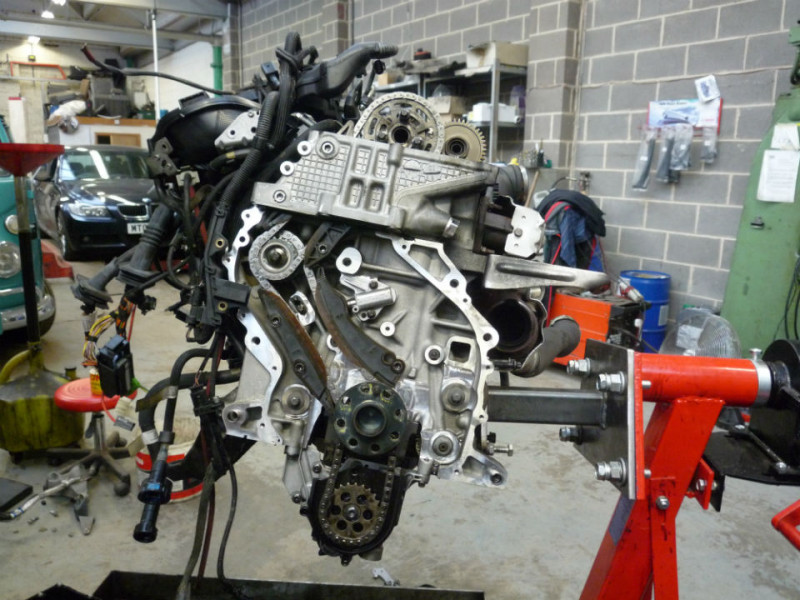

Tu som nasiel na nete. Pise sa horna a dola a na obrazku su tri...

Horná rozvodová reťaz
http://www.realoem.com/bmw/enUS/showpar ... Id=11_4089
Dolná rozvodová reťaz
http://www.realoem.com/bmw/enUS/showpar ... Id=11_4088
Reťaz ku olejovému čerpadlu
http://www.realoem.com/bmw/enUS/showpar ... Id=11_4072
Keď si objednáš tie prvé dve, tak budeš mať dve reťaze. Keď chceš aj tretiu reťaz na olejové čerpadlo, tak si objednaj aj tú.
Ja ale nie som automechanik a neviem či treba meniť aj tú tretiu, keď sa menia tie prvé dve.
EDIT: Na tom obrázku čo si dal sú zjavne iba tie prvé dve. Leda že by nie.
