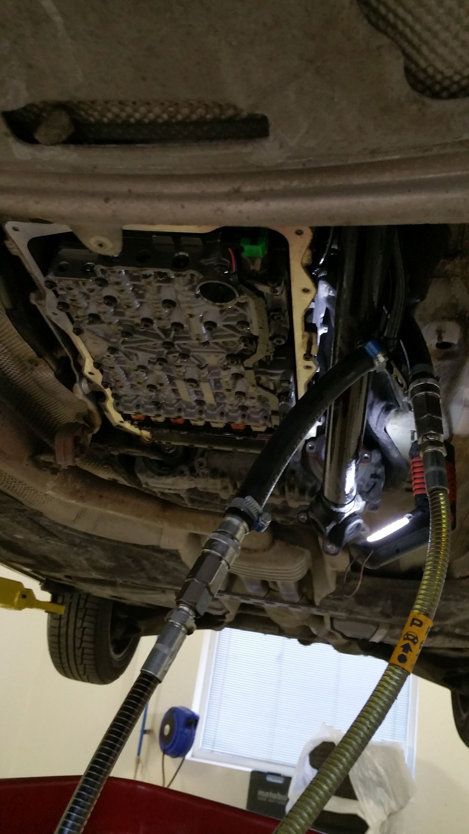

Zdravim, olej vymemeny v ZF Nova Bana a som max. spokojny. Cele to trvalo okolo 4h a komplet vymena aj s diagnostikou prevodovky stala 430,- eur (s DPH). Velmi ustretova obsluha. Tak ako v Jihlave, vymenu oleja robil syn majitela. Nizsie pridavam aj 2 fotky z vymeny.
