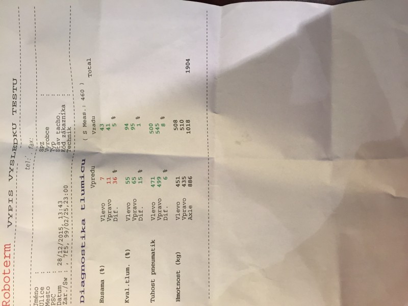

Ahojte,
bol som na teste tlmičov - pripájam obrázok s výsledkom. Budem potrebovať vymeniť predné tlmiče. Viete mi poradiť, aké tlmiče sú najvhodnejšie a prípadne servis, ktorý odporúčate? Som z BA. Ak sú v charakteristikách tlmičov rozdiely, najviac mi sedeli viac komfortné. Rád by som si to nechal urobiť niekedy teraz medzi sviatkami.

mas s tymi tlmicmi nejaky problem? su vytecene, auto hupe, skacka pripadne nerovnomerne zodrane pneumatiky?
aby na 2rocnom BMW odisli tlmice mi pride ako zly vtip, skor bude ten tester uplne mimo

Re: Predné tlmiče F11, 2013
Utorok, 29. Decembra 2015, 20:59
Falosny poplach. Peppek sa na to pozrel. Odporucam, je to hned vidiet, ze sa vyzna

- k hluku:
georgov nedavno kupil auto a stazoval sa na hluk pri prejazde nerovnosti, povozili sme sa po rozbitej ceste a nic sa neprejavilo
tento hluk som pripisal RFT pneu, preto je aj cele auto tvrdsie (predtym jazdil passat bez RFT)
samozrejme zle tlmice sa neprejavuju hlukom (iba v krajnom pripade)
- k zlemu vysledku testu tlmicov:
pocas jazdy sa mi vobec nezda, ze by bol problem s tlmicmi, auto si drzalo stopu, neskackalo, nehupalo
za stoja predok zakmita znatelne viac ako som zvyknuty na E6x, ale zastavi, nekmita dalej
najlepsie by bolo porovnat to s inou F11 so 4valcom, ci je to normal, merane to bolo urcite na nejakej starej masine...pripadne dat odmerat do autorizaku, chytene uz mozu byt, no urcite nie na odpis
