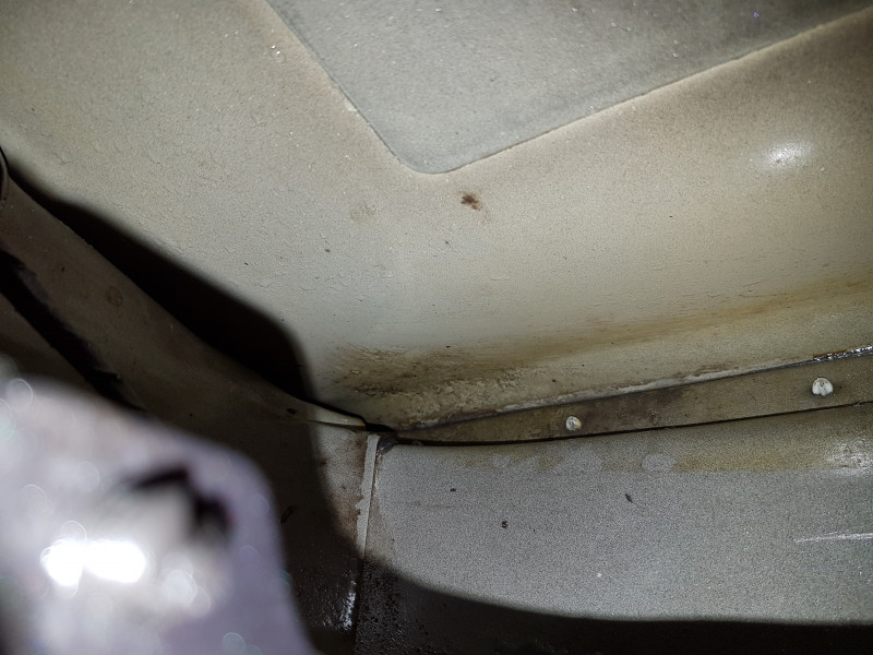

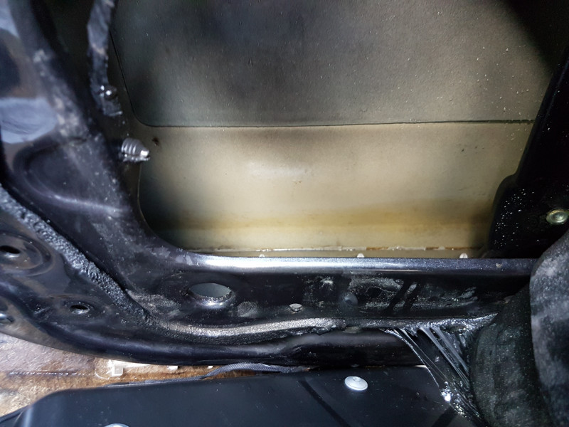

Dobry
mam podobny problem . za spolujazdcovym sedadlom zamaka. Pri otvoreni zadnych dveri po dazdi sa vyleje mlacka vody.
Akoby sa tam nazberala a potom pretekala do auta.
Pozeral som aj dvere po rozobrati som zbadal ze vo dverach je drenazny otvor ale nebol upchaty. nerozumiem preco sa voda hromadi medzi tymi dvomi gumovymi tesneniami na dverach.
po rozobrati tapucira dveri je tam taka penova protihlukova vlozka nalepena bitumenom. V rohu kde to zamakalo bola akoby odlepena a bitumen uschnuty (nelepil).
Znamena to ze cele vnutro dveri ma byt vhlka zona?. Je tam len zakladny kataforezny nastrek. V dolnom zliabku dveri bolo vidno ako tam voda stala podla odtlacku hladiny.
mam aj foto ale neviem ako to tu uploadnut.
Re: zatekanie do auta
Napísané: Nedeľa, 5. Novembra 2017, 16:32
od Kyklopko
tak update po navsteve servisu 2 nov:
penova samolepiaca vlozka z tapuciru dveri bola vymenena. Bolo to ako som predpokladal ze spodny rozok penovej vlozky bol odlepeny a voda stekala nie do dveri (odtial ide drenazny kanal do priestoru podbehu) ale odkvapkavala na vnutornu stranu tapuciru.
Tam vsak voda nemoze von koli dvojitemu gumovemu tesneniu dveri.
- vnutro dveri
Takze hladinka vody pekne stupa az sa to dostane cez prahovu listu alebo prah dovnutra.
- vnutro dveri
- vnutro dveri
Je to vidiet ked sa otvoria dvere a z medzidveroveho priestoru sa moze vyvalit aj deci vody.
