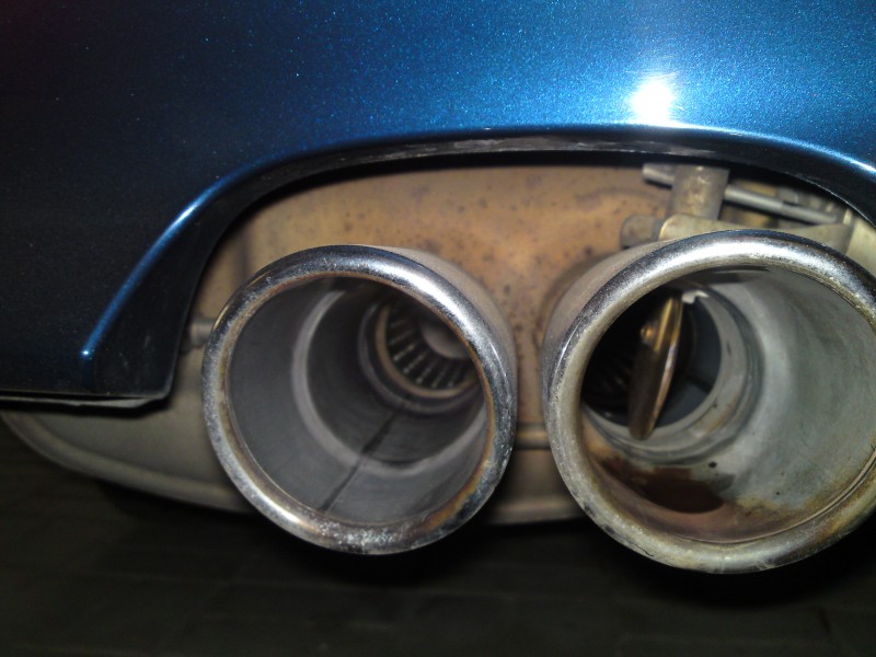

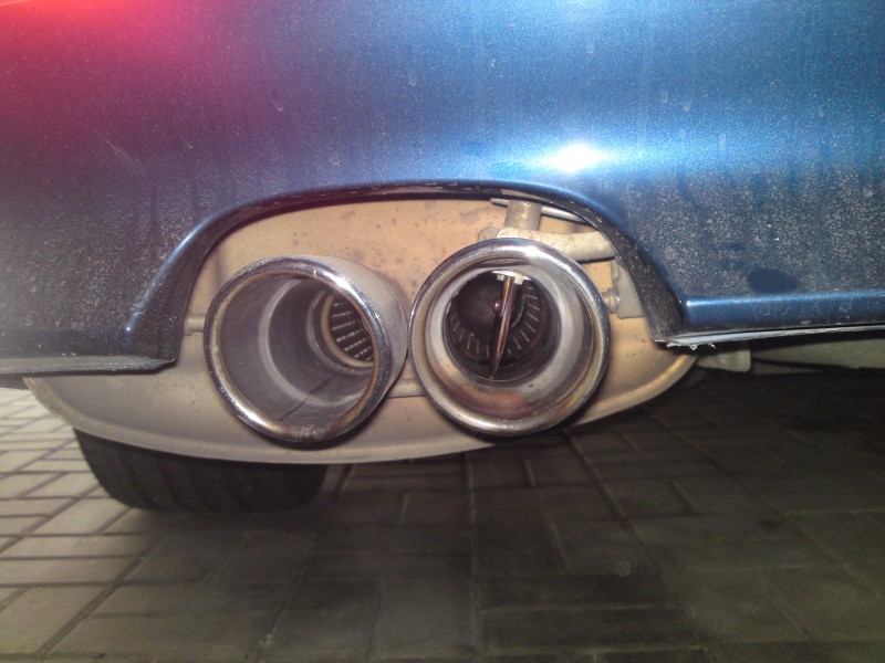

zdravím.
Všiml jsem si že mám ve výfuku klapku na bmw 535d, spíš všichni co mají 535d-ku
Nemohu zjistit kdy se má zavřít poslední dobou.
Četl jsem mnoho fórum, psali že, se má zavřít:
1) při regenerací
2) při nižší rychlosti, aby nedělal velký hluk ve městě.
3) rychlému ohřáti výfuku.
Bohužel regeneraci jsem už dlouho neměl. jezdím pořád dálnice, takže se vypaluje pasivně.
Nemám kameru aby mi natočila jestli je někdy klapka zavřená (nezjistím to jinak)
Někdo psal, že už je zavřena i když už se nastartuje motor.
Nějaké rady ?

Minule som to obzeral...
Ked som nastartoval, zavrela sa, ked som pridal plyn (na mieste) otvorila a znova zavrela.. Takze ocividne reagovala na to..

Tak ji mám asi vadnou :smile:
Hodím to na diagnostiku a zkusit jestli se zavře přes diagnostiku.
Když nastartuju a tak je pořád otevřená.

Byl jsem na diagnostice, a bohužel se nezavřela.
hodilo to i chybu.
Neřešil z vás někdo?
Budu se muset asi kouknout na hadičky.
Aktualizováno: Po připojení hadičky, se klapka zavře při lehké vytočení a zustane zavřená dokud nerozpojím.
Nemáte někdo elektromagneticky ventil? Podle realoem.com je ventil z e39 e46 e60 podtlakove sáni na viřive klapky číslo 11747810831
Díky

klapka vo vyfuku u e60 535d je tam koli zvuku, cize riesit ci sa zatvara otvara nema cenu, ja ju mam bodnutu zvarom tak aby bola stale otvorena a auto ma lepsi zvuk :) nebodoval som ju ja ale predchadzajuci majitel
gabikh
Príspevky: 807
Registrovaný: 30.9.2012
Auto: 535d e60, F07 530xd
Bydlisko: SABINOV
Re: Vyfukova klapka 535d
Štvrtok, 6. Novembra 2014, 11:48
a kedze ju pre LCI maju a LCI uz nie, nijaku inu dolezitu funkciu tato klapka neplni a ak sa nemylim, je iba u 35d a u 30d nieje, a mala by akosi regulovat zvuk pri tom ked sa velke turbo pripaja k malemu , mozno kecam ak niekto fakt realne vie naco tam je nech ma opravi. ale nevedia to ani v BMW :D
