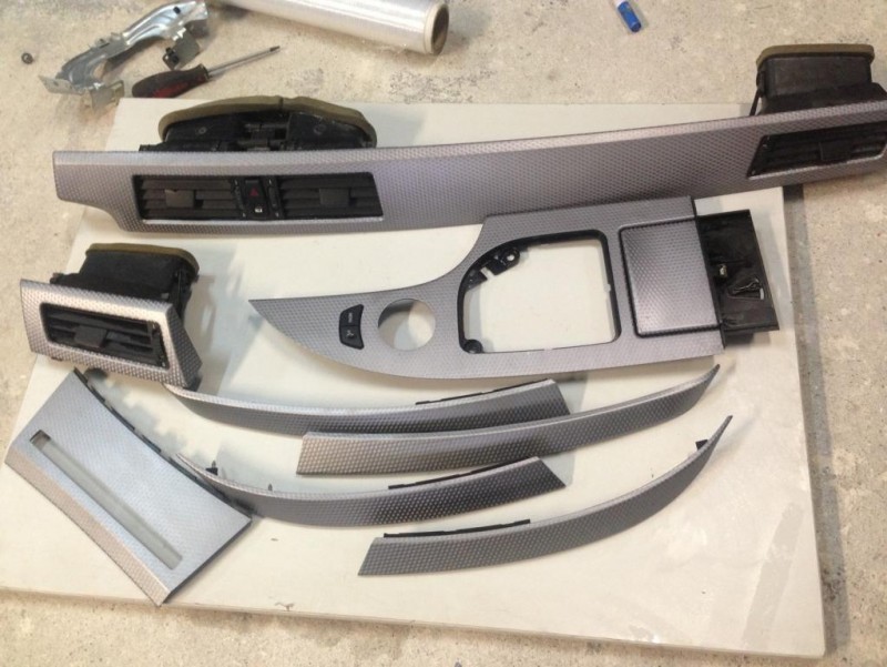

Ahojte,
viete poradit ako bez poskodenia vybrat predne a zadne dverove listy bez poskodenia ? Viz. foto tie tenke 4 kratke to su. Dakujem za info

LOKI napísal:
Ahojte,
nepotesim ta, kazda lista je prichytena 3 skrutkami. treba zhodit panely dveri a uvolnit ich z vnutornej strany.
Detailny DIY v anglictine (ale google translate prelozi) s obrazkami na
http://www.m5board.com/vbulletin/e60-m5 ... e-e60.html
