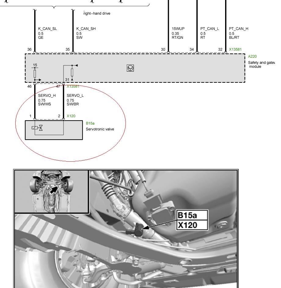

Každa E60 mala servotronic...ak ti tam nedal take riadenie,tak ho pozdavuj.......ku ventilu servotronicu ide kabel, na obrazku je to ten valček dole pod vstupnou tyčou od volantu....

takze mam nove zistenia konektor tam je teda bol tam ale je cely odlomeny a kabla nikde hmm neviete kde mam ten kabel hladat teda od kial by mal vychadzat druhy koniec?

kable čierno/biely a čierno/hnedy idu do safety and getaway modulu(SGM).....neviem ako maš šikovného mechanika,ale kedže ti predtym volant išiel lahšie a teraz nejde a je tam odpojeny servotronic,nakoniec odlomeny konektor,alebo dokonca schované kable,tak niečo nebude z kostolnym poriadkom.....)))možno tam maš riadenie z mercedesu nakonec...))))

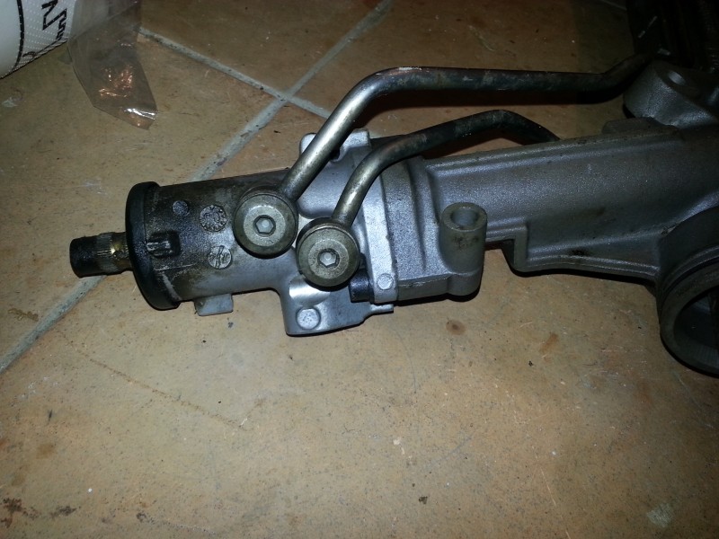

No pozrel som na to povodne servo co tam bolo od vyroby a zistil som ze nema ventil servotronicu cize naozaj existuje E60 aj bez servotronicu a kable budem hladat asi marne :). Takze servisak mi tam dal servo co servotronic ma ale nefunkcny kedze to nie je zapojene, a to ze mi ide tazsie volant teraz ako pred tym si vysvetlujem tak ze moje povodne servo nepotrebuje az tak vysoky tlak aby tocilo lahko ako to co ma servotronic tak skusim dat zrepasnut to povodne a uvidim ako to pojde, pridavam aj foto toho povodneho serva bez servotronicu

tak tak....))))to je presne problém, že ten ventil je defaultne nadstaveny na nižší tlak a preto to ide tažšie....
