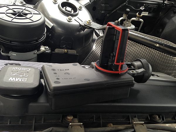

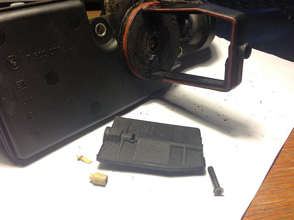

.. a vycistit ventil vonlnobeznych otacok. DISA klapka bola pri 185 000 km uplne na kasu, rozsypana, cize rovno vymena (210,- €)

ano je to m 54 motor ..... dakujem za reakcie mrknem sa nato ta disa klapka sa ako prejavuje ked je zla alebo zanesena ???

Napísané: Sobota, 31. Mája 2014, 19:22
od ptz
aquadigio napísal:
tak, ze na volnobeh ide motor nepravidelne
pokazena vyzera takto :mrgreen:
nova takto
