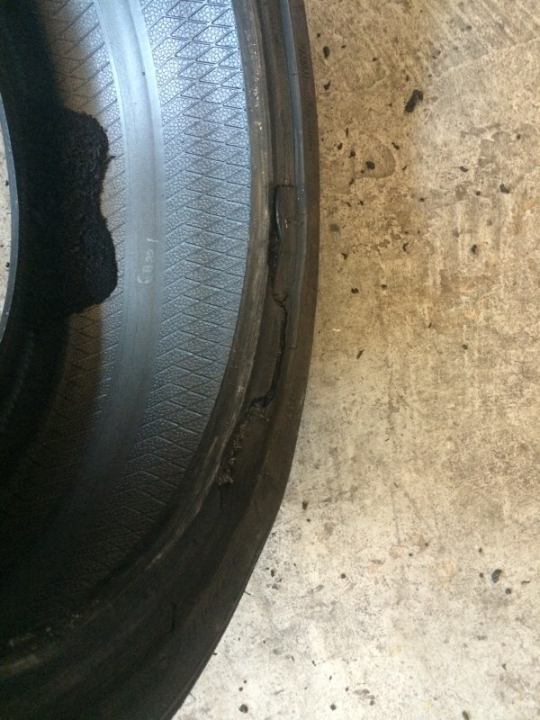

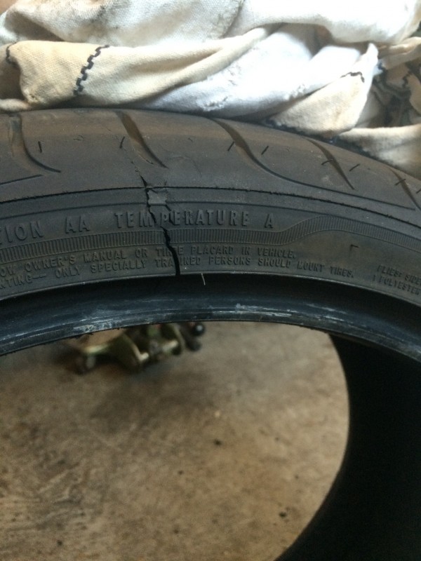

Utorok, 14. Júla 2015, 05:33
Len pre ilustraciu ako vyzerala guma, prvy obrazok je diera, druhy guma po par km dojazde na pumpu.
