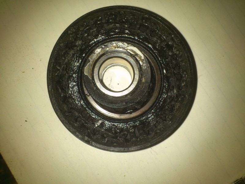

Tomit tak som to nakoniec zvladol ano bolo to presne tak ako si pisal... objednavam spaner, a to vodiace koliecko pod nim nech je to uz nove. Co ma tiez nepotesilo je, ze mi zrejme niekde tecie servo-cerpadlo. Musim ho zrejme zhodit a pozriet ci tam nie je problem pod nadobkou nejake tesnenie co by bol lepsi pripad
Laco19 ano je to hotove (spanovak bez pohybu znamena) plastove kolecko uplne zadrete, znicene poslem foto neskor. Oska to take L co ide do tej pruziny je v pohode funkcne ;)

joj to hej preklep sorry chcelo to byt 6ka skrutka 10hlava,no hlave ze kazdy pochopil a pomohlo:)
Ta volnobezka vyzera dost husto co ti poviem:)

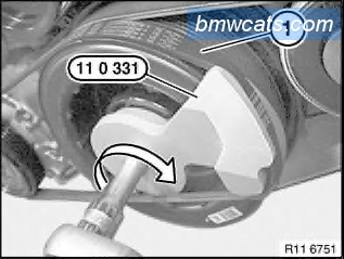

tak remene uspesne nahodene. Remen klimatizacie mi dal teda zabrat, nech som akokolvek skusal silou, nenahodil som tak posledna moznost bola skusit prestartnut a zabralo

ja to mam takto ako je na motore ziaden spanovak nie je a tu posielam dalsiu foto cim sa to nahadzuje na auta zrejme bez spaneru, osobne si myslim je chujovina mat remen bez spaneru :roll:
