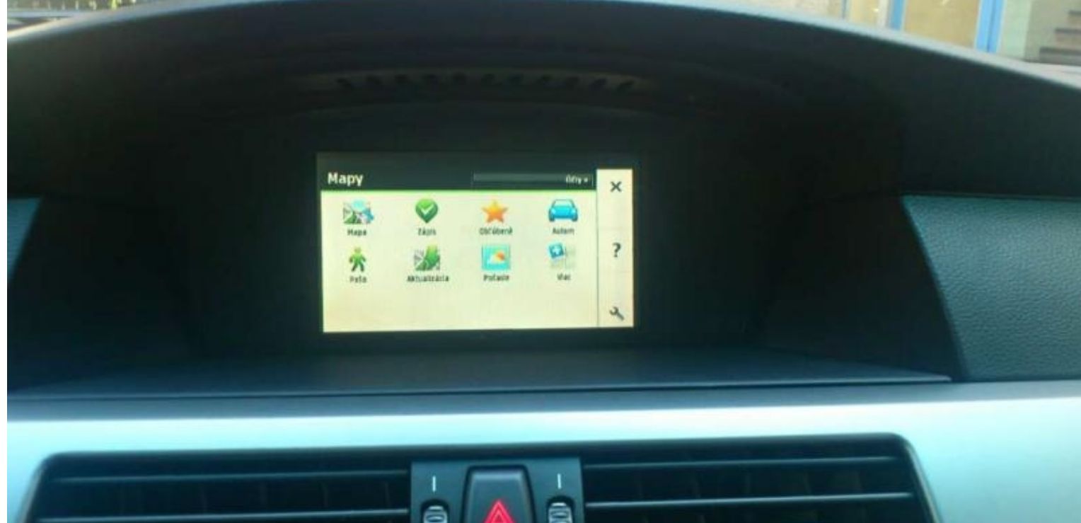

Zbytocne usilie za mizerny vysledok to menit, v inom aute ano Pioneer skvela znacka, ale nie v E60, ak Ti nestaci radio, tak ten Pioneer predaj a pozri napriklad:
http://www.dynavinstore.com/dynavin-dvn ... c-d99.html
tymto neprides o original funkcie...

Tak do tohto cinskeho crepu by som urcite nesiel... ked uz fakt musi byt, jedine riesenie je original CIC retrofit...
